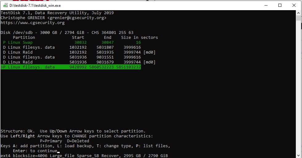

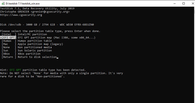

Hallo, habe aus versehen die WD Mycloud schnell formatiert. Habe schon mit testdisk versucht die Patitonstabelle wieder herstellenm. Komme leider nicht weiter. Bitte um HILFE.

Ich sehe den Schriftzug "Image" aber kein Bild. Bild bitte hier hochladen!
Re: WD MyCloud Partitionstabelle wieder herstellen
[/siz[attachment=1]Unbenannt.jpg[/attachment]e][attachment=1]Unbenannt.jpg[/attachment][attachment=0]Unbenannt_2.jpg[/attachment]
- Unbenannt_2.jpg (106.28 KiB) Viewed 133280 times
- Unbenannt.jpg (20.63 KiB) Viewed 133285 times

Ich kann nichts auf dem zweiten Bild erkennen - warum so klein? Für alles, was wenige Farben hat und kein Foto ist, ist das PNG-Format besser geeignet als JPEG.
Es fehlt auch die genaue Problembeschreibung. Die zweite Festplatte sieht am Anfang ungewöhnlich zerstückelt aus.
Ich weiß nicht, wie eine WDMyCloud standardmäßig partitioniert ist.
ES ist nur eine Festplatte mit einer Partition.
Das Problem ist das ich die Festplatte schnell formatiert habe und die wird auch nicht im Netzwerk erkannt.
ES sind 2,7 TB Daten drauf die ich wieder herstellen möchte.
Bitte versuchen, die letzte grün markierte Partition mit der p-Taste "list files" zu öffnen. Sind die Daten dort zu finden?
Wenn nicht, hilft nur noch Photorec oder die Verwendung einer kommerziellen Datenrettungssoftware, die den Partitionstyp unterstützt, den die schnellformatierte Partition vor der Schnellformatierung besaß.

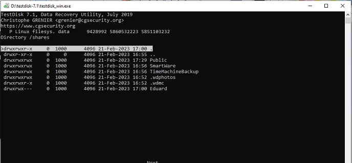

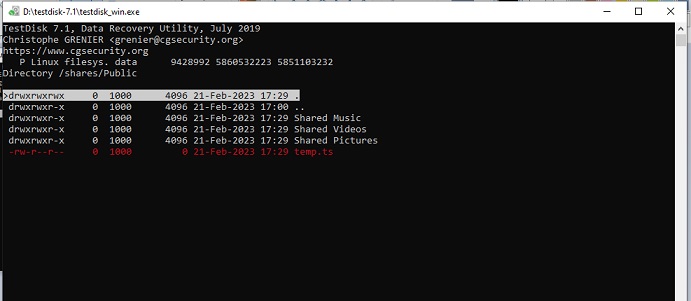

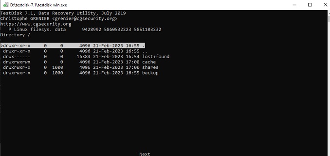

Die ordner sind vorhanden. Siehe Fotos.[attachment=2]Unbenannt_3.jpg[/attachment][attachment=1]Unbenannt_4.jpg[/attachment][attachment=0]Unbenannt_5.jpg[/attachment]

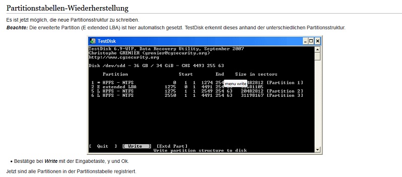

Komme leider nicht weiter. Hab versucht die Partitionstabelle nach der Anleitung wiederherzustellen, geht leider nicht.
Brauche dringeng HILFE.
Danke.

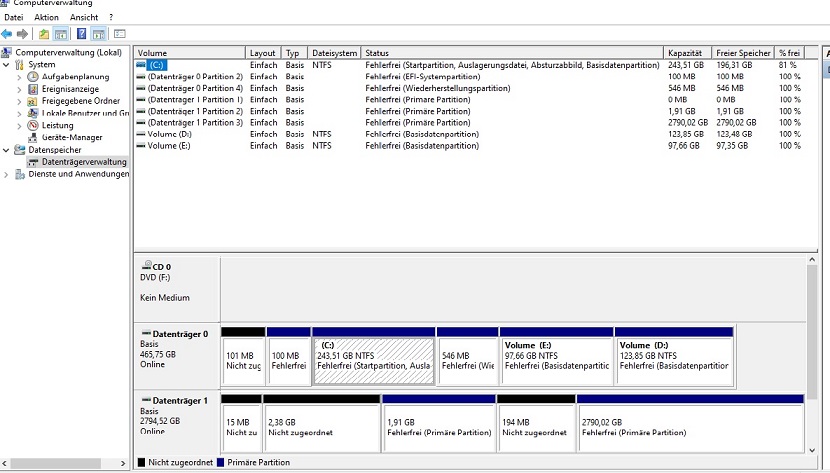

Bis diesem Punkt habe ich alles gemacht.[attachment=0]Unbenannt_7.jpg[/attachment]
