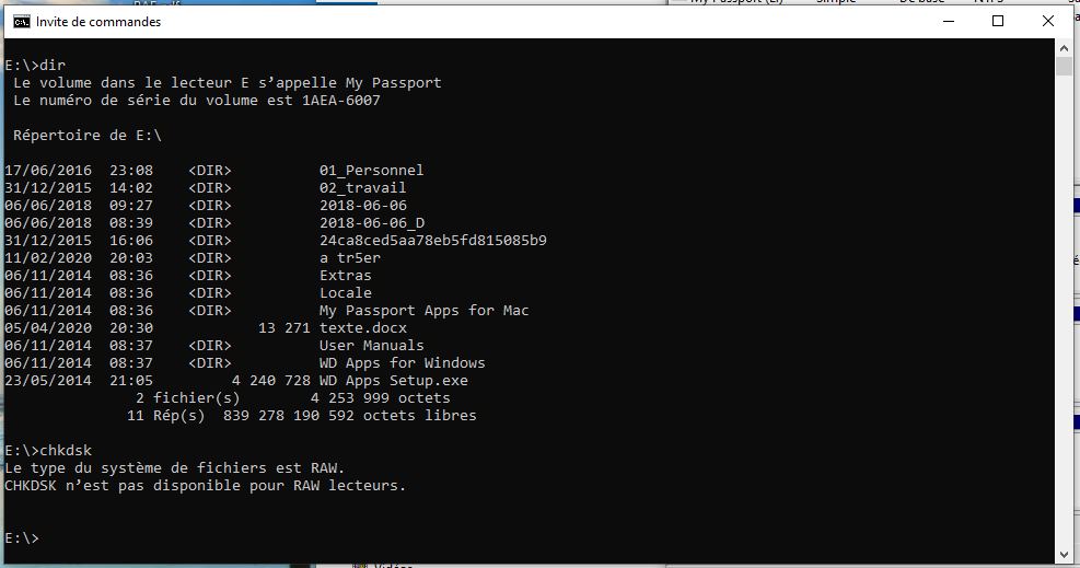

J'ai tenté un chkdsk sur le disque dur externe via dos.
Et alors que le gestionnaire de disque m'indique qu'il est en NTFS, il m'indique qu'il est en RAW ??
Je ne vois pas quoi faire pour récupérer mes données.
Merci de votre aide.
