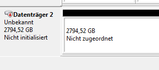

In der Datenträgerverwaltung sieht es so aus:

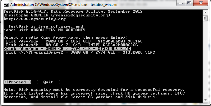

Mit Testdisk habe ich bisher folgendes gemacht:
EFI GPT wurde automatisch ausgewählt:

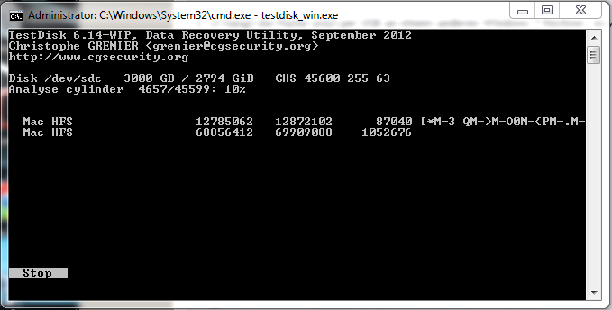

#2 Post by Wayne »
Nach ein paar Stunden sieht das jetzt so aus:
Ich hoffe mal bisher ist mein Vorgehen richtig?

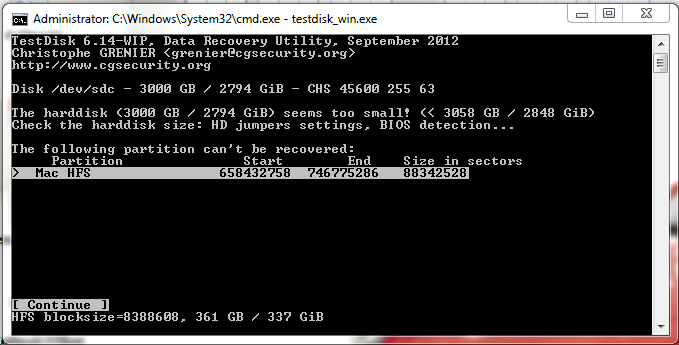

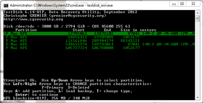

Der Scan ist jetzt soweit durchgelaufen:
Soll ich da jetzt ein Deeper Search machen, oder einen Write?
Oder lieber mit einem anderen Tool versuchen die Partition wiederherzustellen?

Disk /dev/sdc - 3000 GB / 2794 GiB - CHS 45600 255 63
The harddisk (3000 GB / 2794 GiB) seems too small! (< 3058 GB / 2848 GiB)
Mac HFS 658432758 746775286 88342528
HFS blocksize=8388608, 361 GB / 337 GiB
P Mac HFS 12785062 12872102 87041 [*³Ë$Q¾óÏ0ûP®û02û/(úÐ*êΨãl´]
HFS blocksize=8192, 356 MB / 340 MiB
P Mac HFS 68856412 69909088 1052677
HFS blocksize=2155880448, 4311 MB / 4112 MiB
P Mac HFS 121561846 209904374 88342529
P Mac HFS 549655974 549743014 87041 [*³Ë$Q¾óÏ0ûP®û02û/(úÐ*êΨãl´]
P Mac HFS 605727324 606780000 1052677
gpt_change_part_type
Change partition type:
P HFS 12785062 12872102 87041 [*³Ë$Q¾óÏ0ûP®û02û/(úÐ*êΨãl´]
1 P Mac HFS 12785062 12872102 87041 [*³Ë$Q¾óÏ0ûP®û02û/(úÐ*êΨãl´]
2 P Mac HFS 68856412 69909088 1052677
3 P Mac HFS 121561846 209904374 88342529
4 P Mac HFS 549655974 549743014 87041 [*³Ë$Q¾óÏ0ûP®û02û/(úÐ*êΨãl´]
5 P Mac HFS 605727324 606780000 1052677

Könntest du die Platte unter Windows initialisieren?
Initialisieren unter Windows bedeutet nur eine 4 Byte Signatur in die Partitionstabelle zu schreiben, damit Windows seit W2k (Win2000) damit umgehen kann.
Rührt somit nichts an den Daten.
Da aber deine GUID-Partitionstabelle leer ist (war ja nicht initialisiert), benötigst du Quick oder Deeper Search in TestDisk um nach deinen Partitionen zu suchen.
Partition Table Type (Partitionstabellentyp) bei 3 TB ist EFI GPT in TestDisk für Partitionen größer als 2.2 TB.
Markiere bitte dann gefundene Partitionen und drücke p für den Versuch deine Daten anzuzeigen.
Das TestDisk auch MAC HFS anzeigen kann ist normal.
Wird nur so erkannt, da Apple auch EFI GPT verwendet.
War deine Partition NTFS?
Wenn du initialisierst, richte bitte deine Platte nach GPT ein.
Wiederhole deine Diagnose und kopiere mir die Log in deinem Post.

In der Datenträgerverwaltung.
Auf das linke kleine Quadrat Rechtsklick und initialisieren.
