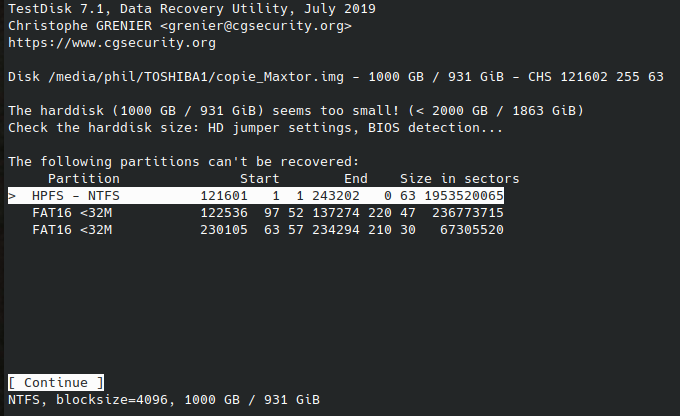

J'ai un DD externe qui n'est plus accessible.
Sur Windows, j'ai le message "La structure du disque est endommagée et illisible" et sous ubuntu, le disque est reconnu (avec lsblk) mais le système ne propose pas de le monter.

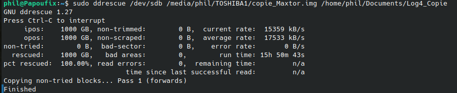

ddrescue a permis d'en faire une image en une seule passe, sans erreur de lecture.
Je suppose que le problème est donc purement logiciel.
L'application de Testdisk à l'image créée me donne ceci:
Que puis-je faire pour aller plus loin?
Merci d'avance pour vos lumière.

Bonne préparation!
Vous appliquez TestDisk pour trouver une ou plusieurs partitions. C'est à vous de savoir quoi trouver. Après vous utilisez la touche "p" (list files) pour voir si le contenu est lisible. Dans le cas d'un échec vous essayez de récuperer vos données avec d'autres logiciels. Si rien ne fonctionne il ne vous reste que PhotoRec.

Merci pour cette réponse.
Je vais essayer mais j'avoue que j'avais peur de faire n'importe quoi... (quoique sur une image, je ne risque pas grand chose)
Quels autres logiciels préconisez-vous, si Testdisk n'arrive pas à lister les fichiers?
Et s'il y arrive, que fait-on ensuite?
Merci d'avance.

Puisque ton image ddrescue est parfaite (100% copiée sans erreur), le problème vient uniquement du système de fichiers ou de la table de partitions.
Voici 2 étapes simples à tester :
TestDisk / PhotoRec : Dans TestDisk, lance une analyse approfondie (Deeper Search) sur l'image .img pour retrouver la vraie table de partition NTFS. Sinon, utilise directement PhotoRec (fourni avec TestDisk) sur le fichier .img pour extraire tes fichiers.
DMDE (ou R-Studio) sous Windows : Monte l'image .img dans un outil de récupération plus moderne comme DMDE (version gratuite suffisante pour tester). Il reconstruit très bien les structures NTFS corrompues sans modifier l'image source.
