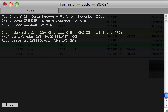

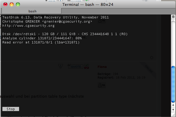

TestDisc erkennt keine Partitionen, durchsucht die ganze Platte zeigt aber jeden Sector als ReadError.
Wenn ich an der Platte höre sind keine lesegeräusche erkennbar, jedoch habe bereits mit TestDisc (oder mit Photorec ?) ein Image von 120GB gezogen ohne Rücksicht auf erkennbare Daten.

Partition: Read error
- Prozedur jetzt für Screenshot angefangen, die ReadErrors setzen sich jedoch fort.
- Bildschirmfoto 2012-03-12 um 20.03.26.png (46.87 KiB) Viewed 24116 times
- Bildschirmfoto 2012-03-12 um 19.36.23.png (41.23 KiB) Viewed 24116 times

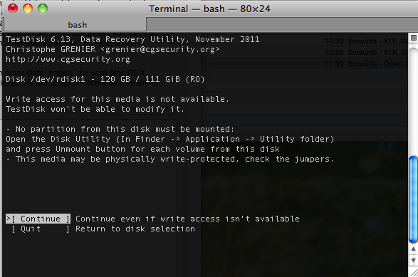

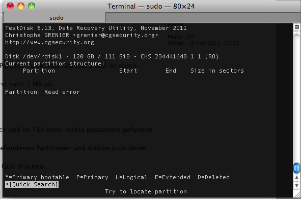

Re: Partition: Read error
Hallo Fiona
Hier die Screenshots
Danke Martin
Danke Martin
- Bildschirmfoto 2012-03-12 um 22.22.25.png (44.42 KiB) Viewed 24104 times
- Bildschirmfoto 2012-03-12 um 22.22.43.png (43.65 KiB) Viewed 24104 times
- Bildschirmfoto 2012-03-12 um 22.18.00.png (92.99 KiB) Viewed 24104 times
TestDisk zeigt Lesefehler (read error).
Ist ein Hiweis auf beschädigtes Dateisystem.
Für TestDisk Diagnose wäre es besser rdisk auszuwählen.
Grund ist, disk wird als RO (read only) gelistet.
Bei Lesefehler empfehle ich Datenrettungssoftware.
Du könntest PhotoRec testen.
