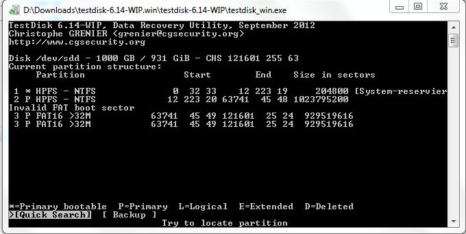

Nun habe ich Testdisk schon drüber laufen lassen und komme aber nicht weiter.
Habe folgendes gemacht
Create (logfile) --> Disk ausgewählt --> Intel (gewählt) --> Analyse (gewählt)
Dabei kommt folgendes raus (5.jpg)

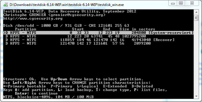

Nun habe ich Quicksearch gemacht.
Und es kommt folgendes dabei raus
Nun weiss ich allerdings nicht mehr weiter.
Kann mir jemand helfen?

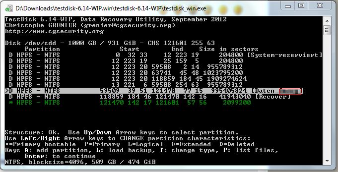

Teste bitte auch Deeper Search in TestDisk bei der Partitionen anhand des Backups vom Bootsektor gefunden werden.
Wenn Partitionen gefunden werden, markiere diese und drücke p um deine Dateien aufzulisten.
Teile bitte mit, o´b du deine Daten oder eine Fehlermeldung siehst.

habe Deeper Search durchgeführt (*puh, hat ein paar Stündchen gedauert).
Nun das Ergebnis.
Ergebnis von Deeper Search (hier gehts um die markierte "Partition"):
Und wenn ich mir das mit P auflisten lasse erhalte ich dieses Ergebnis
(Hier geht es auch um den markierten Ordner):
Bei den anderen "Partitionen" habe ich mit P teilweise "Can't open filesystem.Filesystem seems damaged".
Sieht ja aber so aus, als wenn der von mir gewünschte Ordner noch da ist, oder?
Mache jetzt erst einmal Schluss und gucke morgen wieder rein.

vielen Dank für Eure Hilfe.
Habe die Dateien nun gesichert.
*Wow* ... sogar die Ordnerstruktur war wieder da !!!

Daten kopierten/sichern ist immer gut.
Nach der tieferen Suche kannst du wichtige Partitionen in TestDisk markieren und mit dem Pfeil auf der Tastatur für eine Wiederherstellung setzen.
Hättest somit dein Daten direkt wiederhergestellt.
Ich sollte im Fall halt wissen, welche Partitionen du von den gefundenen nach Deeper Search du benötigst.
