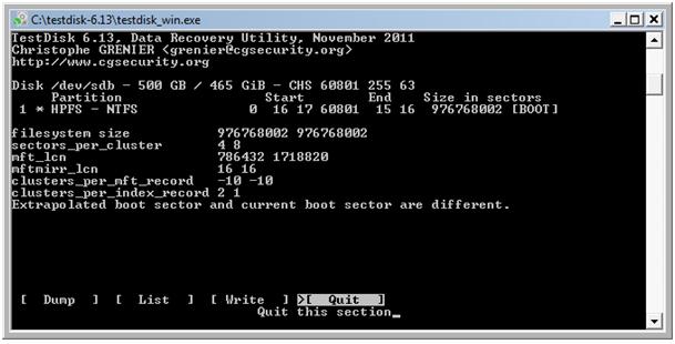

Quand je tente un rebuild BS sur TestDisk j'ai le résultat suivant :
Voici la log détaillée:
Les 2 derniers blocs correspondent aux tests de localisation de la MFT de la "nouvelle" partition configurée

rebuild_NTFS_BS
mft at 3145728, seq=1, main=0 res=1
ntfs_find_mft: mft_lcn 786432
ntfs_find_mft: mftmirr_lcn 16
ntfs_find_mft: sectors_per_cluster 4
New / Current boot sector
filesystem size 976768002 976768002
sectors_per_cluster 4 8
mft_lcn 786432 1718820
mftmirr_lcn 16 16
clusters_per_mft_record -10 -10
clusters_per_index_record 2 1
mftmirr_lcn 16 16

1 * HPFS - NTFS 0 16 17 60801 15 16 976768002 [BOOT]
NTFS, 500 GB / 465 GiB
mftmirr_lcn 16 16
Not an exFAT boot sector.
mftmirr_lcn 16 16
ntfs_boot_sector
NTFS at 0/16/17
filesystem size 976768002 15684878241455036878
sectors_per_cluster 8 133
mft_lcn 1718820 397226484
mftmirr_lcn 16 2234645264
clusters_per_mft_record -10 51
clusters_per_index_record 1 -45
Status: OK
Status: Bad
Sectors are not identical.
Donc en l'état, est-ce que je pars dans la bonne direction ?
Faut-il que je remette tout en état avant modification ?
Merci pour votre analyse.

mft at 765104832, seq=1, main=0 res=1
read_mft_info failed
ntfs_find_mft: sectors_per_cluster invalid
mft at 766002688, seq=1, main=0 res=1
mft at 778583520, seq=1, main=0 res=1
file_pread(5,1,buffer,976773168(60801/81/1)) ReadFile The drive cannot find the sector requested.
file_pread(5,1,buffer,976773169(60801/81/2)) lseek err Invalid argument
file_pread(5,1,buffer,976773170(60801/81/3)) lseek err Invalid argument
Après c'est tout pareil et à la fin : bad boot sector. Je vais extraire la fin des logs pour mon prochain post mais ce début de log peut-il vous aider ?

Voici la fin du fichier après tous les messages de type lseek err Invalid argument
50 [file_pread(5,1,buffer,1911074816(118958/230/57)) lseek err Invalid argument]
51 [Failed to rebuild NTFS boot sector.]
52 []
53 [ntfs_boot_sector]
54 [ 2 * HPFS - NTFS 0 32 33 118958 230 56 1911072768]
55 [filesystem size 281474976766290 1]
56 [sectors_per_cluster 0 0]
57 [mft_lcn 131072 0]
58 [mftmirr_lcn 0 0]
59 [clusters_per_mft_record 93 0]
60 [clusters_per_index_record -128 0]
61 [Boot sector]
62 [Status: Bad]
63 []
64 [Backup boot sector]
65 [ntfs_boot_sector: Can't read backup boot sector.]
66 [Status: Bad]
67 []
68 [Sectors are not identical.]
69 []
70 [A valid NTFS Boot sector must be present in order to access]
71 [any data; even if the partition is not bootable.]
72 [rebuild_NTFS_BS]
73 [Search mft stopped: 65536/1911072768]
74 [Failed to rebuild NTFS boot sector.]
75 []
76 [ntfs_boot_sector]
77 [ 2 * HPFS - NTFS 0 32 33 118958 230 56 1911072768]
78 [file_pread(5,1,buffer,1911074815(118958/230/56)) lseek err Invalid argument]
79 [filesystem size 281474976766290 1]
80 [sectors_per_cluster 0 0]
81 [mft_lcn 131072 0]
82 [mftmirr_lcn 0 0]
83 [clusters_per_mft_record 93 0]
84 [clusters_per_index_record -128 0]
85 [Boot sector]
86 [Status: Bad]
87 []
88 [Backup boot sector]
89 [ntfs_boot_sector: Can't read backup boot sector.]
90 [Status: Bad]
91 []
92 [Sectors are not identical.]
93 []
94 [A valid NTFS Boot sector must be present in order to access]
95 [any data; even if the partition is not bootable.]
96 [Failed to startup volume: Invalid argument.]
97 [Not an exFAT boot sector.]
98 []
99 [TestDisk exited normally.]
100 []
J'ai l'impression que c'est pas très bon tout ça. Avez-vous une idée de ce qui s'est passé et si vous pensez que j'ai une chance de récupérer les données ?
Merci pour votre aide
