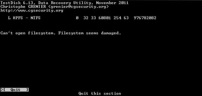

bonjour,
dabord je tiens a remercier christophe pour son fabuleux utilitaire ^^
voici mon probleme aprés plusieurs recovery sans soucis j'ai l'impréssion que mon WD élement 500Go viens de me lâcher. Avant-hier aucun probleme pour récup certain fichier via testdisk et par la suite photorec pour les fichiers volumineux mais après recup_dir.6 blocage j'ai donc retenter testdisk et la une partie des fichiers du disque dur n'apparaissent plus pire depuis plus rien n'apparaît. Si quelqu'un a une solution par avance je l'en remercie.
Re: systeme endommagé
Si vous souhaitez réparer le système de fichier, il faudrait mieux commencer par cloner le disque vers un disque vierge de capacité égale ou supérieure comme indiqué sur http://www.cgsecurity.org/wiki/Damaged_Hard_Disk.
Une fois le clone réalisé, retirer le disque d'origine et tenter de réparer la table des partitions et le système de fichier du disque cloné.

@ cgrenier: Ok. Donc cette technique c'et uniquement pour bien récupérer des données, PAS pour redonner une seconde vie au hdd avec secteurs défectueux ??
Re: systeme endommager
#4 Post by cgrenier »
Un disque dur avec des secteurs défectueux ne doit pas avoir de seconde vie, il faut de toute façon le remplacer.
Reformater un disque défectueux permet au mieux de masquer le problème pour un temps, mais cela finie en général par une perte de donnée massive et rapide.
