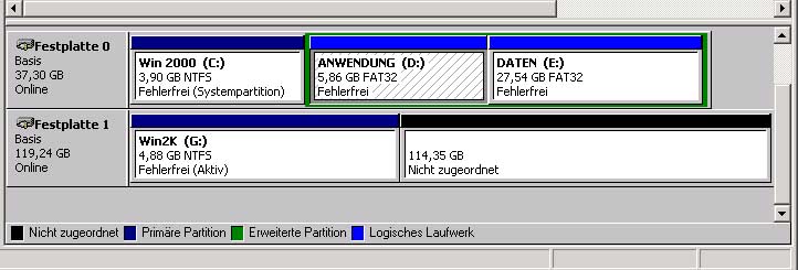

Ansicht der Computerverwaltung, welche das verschwundene Laufwerk anzeigt,
jedoch ohne Zugriff und nicht im Windows Explorer, da nicht zugeordnet.

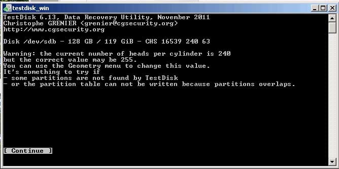

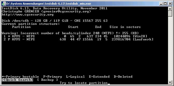

Dank Dir für Deine Antwort. Anbei die gewünschte Ansicht inkl. einer SSD Info. Bei Bedarf kann
diese auch zurück in den Laptop verbaut und Testdisk von dort aus durchgeführt werden.
Analyse 240 heads.jpg (63.12 KiB) Viewed 11110 times
quick search 240 heads.jpg (63.52 KiB) Viewed 11110 times

240 Heads brachte keine große Änderung.
Belasse es daher mal auf 255 Heads.
Teile mir mal genau mit, auf welche Partitionen deine Daten angezeigt werden.
Dann folgt die Wiederherstellung.

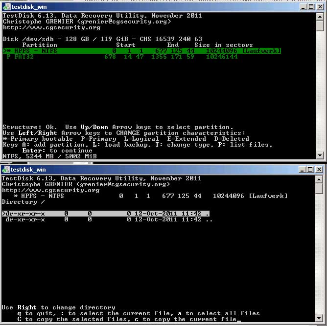

Erstes Laufwerk.
Erstes Laufwerk.jpg (113.41 KiB) Viewed 11108 times
thomas23
Posts: 10
Joined: 28 Oct 2012, 10:57
Re: 2 Partition verschwunden
#8 Post by thomas23 »
Zweites Laufwerk.
zweites Laufwerk.jpg (107.23 KiB) Viewed 11108 times

#9 Post by thomas23 »
Die Platte wurde damals in eine C (Win2K) und eine D Partition (Daten) unterteilt.
C ist als Win 2 K wieder Boorfähig.
D wird nur als Plattengröße aufgelistet (4 und 6), Dateien konnte ich aber nirgends erkennen.
