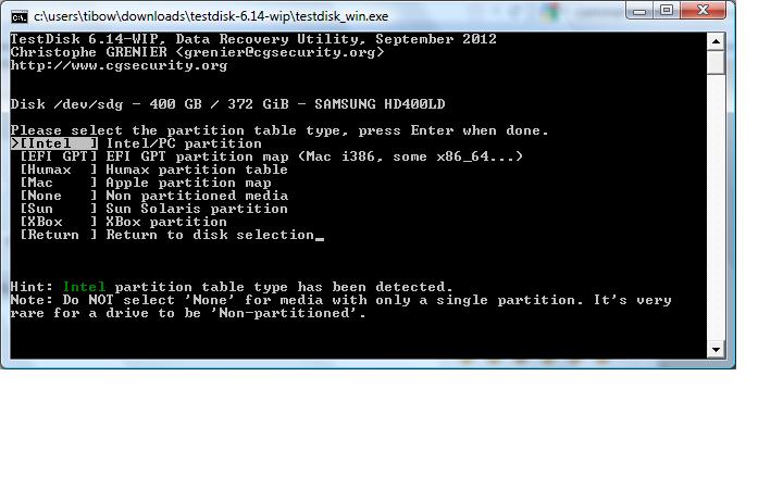

#4 Post by tiboudshut »
Bon j'espère vous donnez les bonnes indications...

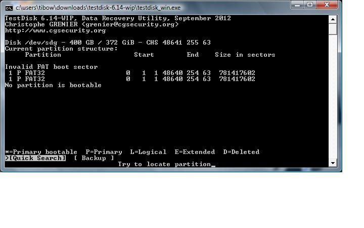

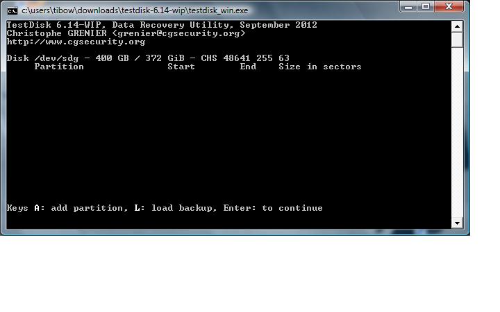

#5 Post by tiboudshut »
alors après une recherche rapide j'obtiens ça:

#6 Post by tiboudshut »
j'imagine qu'il n'y a pas de partition trouvée...
je ne trouve pas de "deap search" donc je ne sais plus quoi faire.
