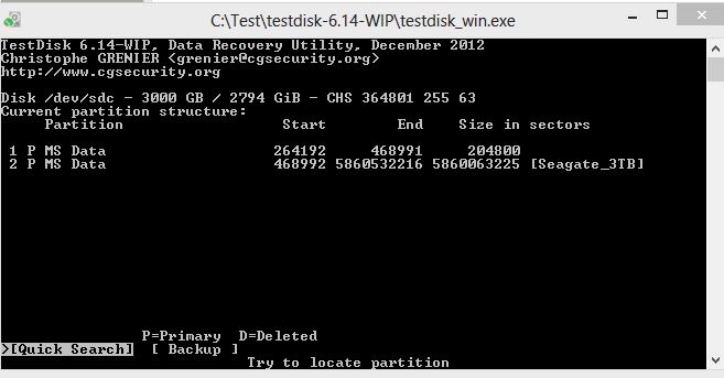

Wie kann ich jetzt den Rest wiederherstellen?..anbei ein paar bilder...

Re: 3TB Seagate - Partition verloren
Schaue mal in der Datenträgerverwaltung wie deine Platte dort gelistet ist!
Könntest du von deiner Platte in der Datenträgerverwaltung ein Bild hochladen?
Wichtig ist, das du im linken Kästchen bei deiner Platte Rechtsklick auf das kleine Kästchen machst.
Windows hatte gern GPT unterschlagen und stellt Platten als Basis (MBR) dar.
Ist leider wichtig, ob deine Platte richtig als GPT erkannt wird.
Weil über 2,2 TB kann es zu Datenverlust führen.
Hatte hier bereits einige solcher Probleme.
Ansonsten mache eine Diagnose des Bootsektors.
Gehe erstmal nicht auf Write.
Bestätige mal in Testdisk durch, bis du das Menü Analyse siehst (bei Partition Table Type, sollte GPT ausgewählt sein).
Wenn deine Partion Unknown dargerstellt wird, gehe auf Type und weise NTFS zu.
Wichtig ist deine Partition MS Data, welche deine Daten beinhaltet.
Bestätige dann bei Boot und gehe auf Rebuild BS.
Teile es mit.

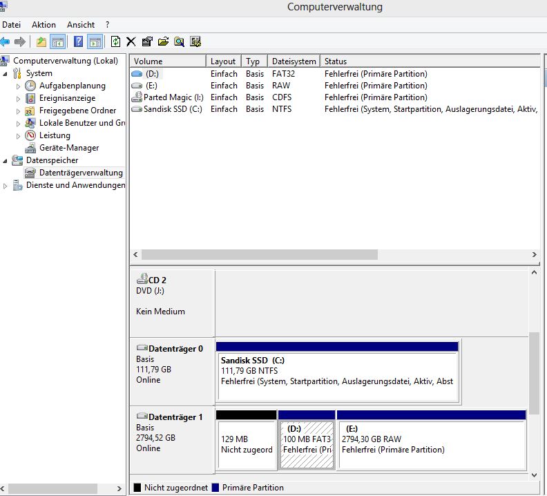

Hallo Fiona,
Danke..werde s so versuchen. Anbei das Foto der Datenträgerveerwaltung.
Gruss Jean-Pierre
Gruss Jean-Pierre

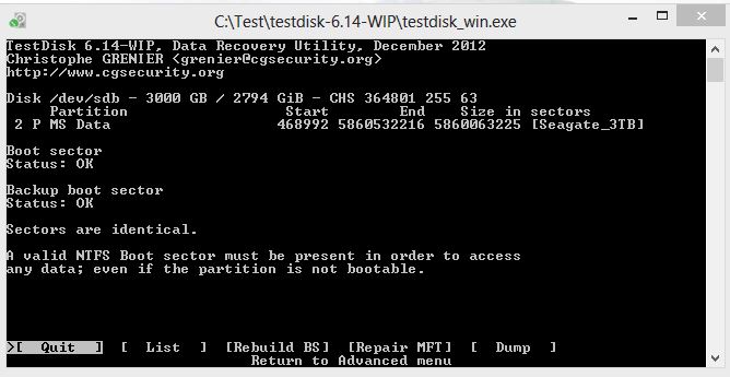

Habe es jetzt soweit wie erklärt..jetzt habe ich Einträge..welche von beiden solchen ich für
den Reiter BOOT nehmen?

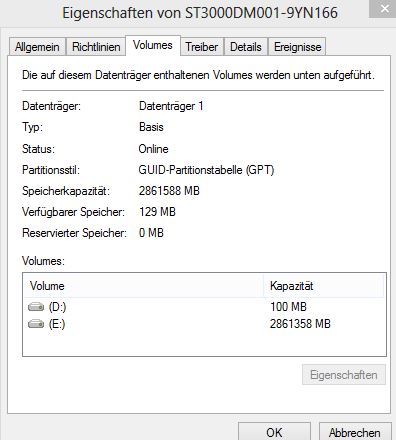

Danke für deine Infos!
Wie du siehst, wird deine Platte in der Datenträgerverwaltung als Basis angezeigt.
Das bedeutet als normale Intel-MBR-Platte welche aber nur bis 2.2 TB geht und darüber kann Datenverlust auftreten.
Bei deiner Platte sollte nicht Basis sondern GPT für GUID-Partitionstabelle stehen.
Erst dann werden Platten größer als 2.2 TB unterstützt.
Hier mal ein Auszug aus Wiki;
http://de.wikipedia.org/wiki/GUID_Partition_Table
Mir geht es in erster Linie auch um weiteren, späteren Datenverlust zu vermeiden.
In der Datenträgerverwaltung wird es oftmals nicht korrekt angezeigt.
Bitte mache in deiner Datenträgerverwaltung im linken kleinen Fenster mit dem Namen Datenträger 1 Rechtsklick.
Dann popt ein Kontextmenü auf, welches dir den genauen Status anzeigt.
Könntest du mir das Bild hochladen?
In TestDisk geht es mit der Partition weiter, welche dein Label/Name "[Seagate_3TB] hat.
Könnte deine Daten enthalten.
Teile bitte mit, ob deine Daten gelistet werden.
Wenn du im Menü Boot gleich das Menü List hast, gehe darauf und bestätige mit Eingabe.
Teile mit ob deine Daten oder eine Fehlermeldung angezeigt wird.
Ansonsten Rebuild BS.
Teile es mit.

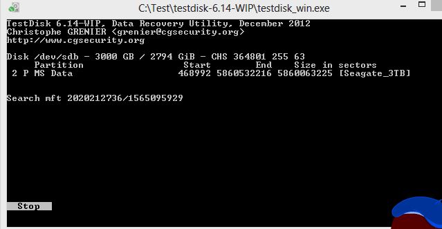

Hallo Fiona,
Anbei hoffe ich der gewünschte Snappshot...testdisk läuft jetzt auf partition (Seagate_3TB)
schon seit ca. 2 Stunden. Werde berichten sobald der Suchlauf zu Ende ist.
Danke nochmal...Gruss Jean-Pierre

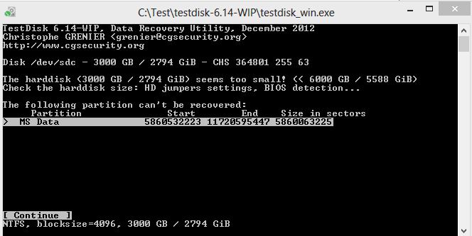

Hallo Fiona,
Jetzt ist der Testlauf zu Ende...siehe Screenshot....wie soll ich jetzt vorgehen?
Gruss & schönes neues Jahr 2013...Jean-Pierre

Hallo Typestar!,
Vielen Dank für Deine Antwort..leider bekomme folgende Meldung (siehe Screenshot unten):
Wenn ich ein anderes Programm benutze z.b File Scavenger für Datenrettung,
werden die Daten nach Typ *.* korrekt angezeigt, d.h sie sind lesbar und
ich kann sie auf ein externes Laufwerk - wie bei Dir - speichern.
Allerdings ist das ne Heidenarbeit, als Typformate danach wieder in die richtigen Ordner zu sortieren.
Daher hoffe ich, daß mit Testdisk doch eine Möglichkeit besteht, wieder die Partition
herzustellen.
Ich freue mich auf jeden Tip..
Gruß jean-pierre
