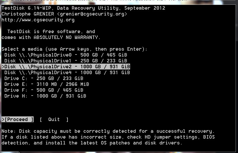

Pouvez-vous envoyer des captures d'écran des résultats avec TestDisk ?

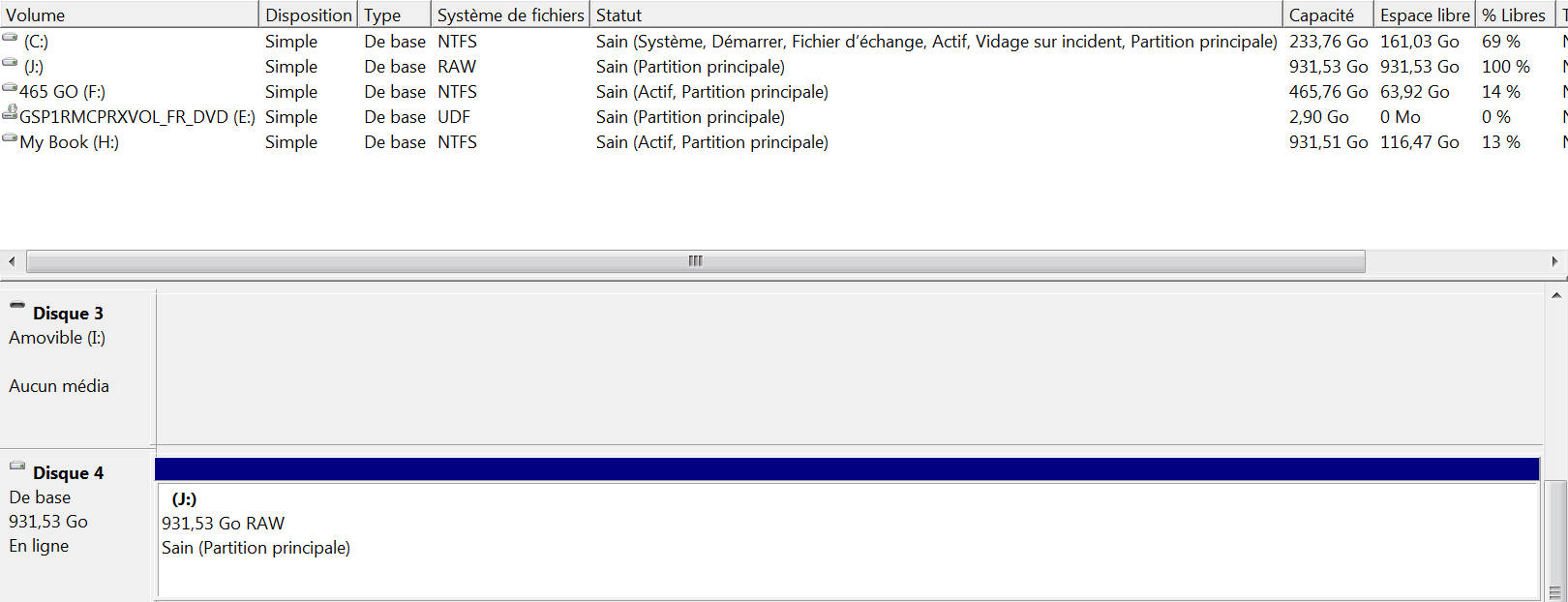

mon lecteur est de capacité 2TO partition en 2 fois 1TO
le lecteur partitioné en 2 raw

lecteur J: capacité 2TO réel mais reconnu par l'ordi avec 1TO
gestion ordinateur
gestion ordinateur
bandicam 2013-05-07 14-21-34-926.jpg (128.4 KiB) Viewed 8387 times

Deux disques de 1 To sont listés, pas un de 2 To. Vérifier le modèle du disque multimédia, ce n'est pas un problème de partionnement.
