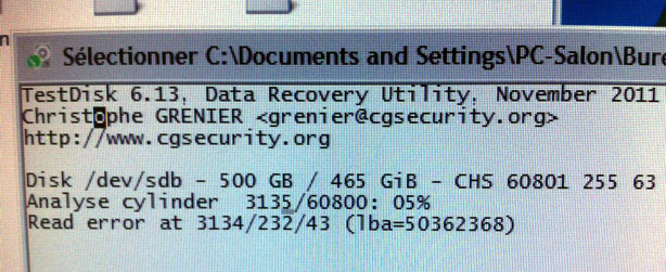

J'ai donc lancé TestDisk, qui a bien reconnu mon DD de 500 Go, jusqu'à l'étape Quicksearch ; j'ai cliqué sur "Y" et "Analyse Cylinder" s'est lancée.
C'était à minuit . Il est 13h, et j'en suis à :
-Analyse Cylinder 3135 / 60800: 05%
-Read error at 3134/232/43 (lba=50362368)
J'ai l'impression que le processus est stoppé.
(excusez la mauvaise qualité de la photo, mais n'étant pas à côté du PC, j'ai fait prendre cette photo à distance)

Il faut cloner le disque vers un disque vierge de capacité identique ou supérieur avec GNU ddrescue comme indiqué sur
http://www.cgsecurity.org/wiki/Disque_D ... mmag%C3%A9
