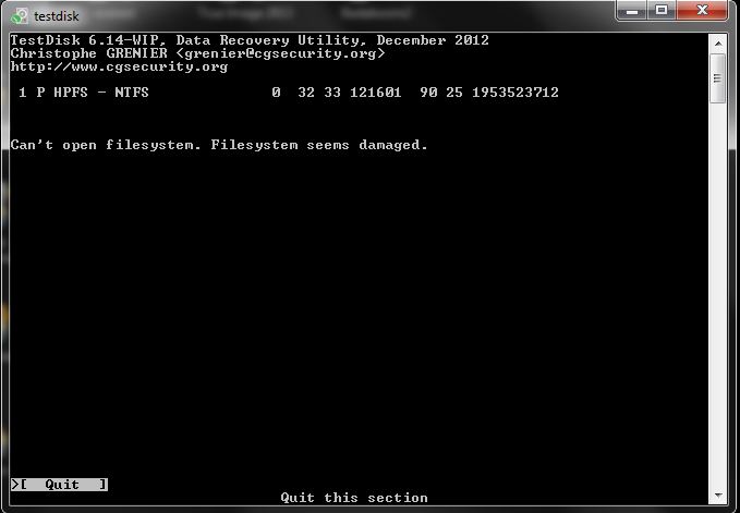

wenn ich in Advanced und "undelete" oder "list" gehe, kommt folgende Meldung:

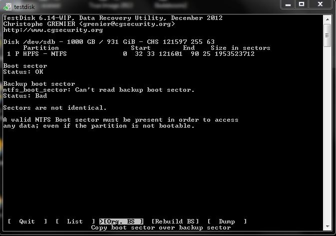

Wenn ich unter Advanced und dann in "Boot gehe, kommt folgende Meldung

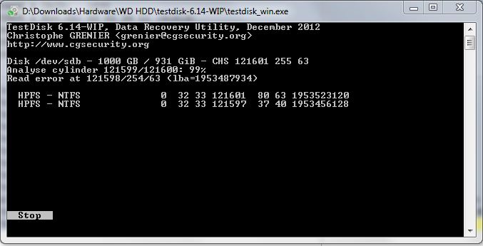

Wenn ich unter Analyse und Deeper Search gehe, kommt nach mehreren Stunden folgende Meldung:
Das sieht mir danach aus, als dass dies genau beim Partitionsgrößenverändern geschehen ist. Test Disk hat übrigens mit dem Read Error bei 99% aufgehört (ich habe dann zwei Stunden später mit "q" abgebrochen).

Org BS ist von mir normal nicht empfohlen.
Nur als Hinweis wegen dein Bild, da das Backup vom Bootsektor bad angezeigt wird.
Teile mal mit, warum du im Menü Advanced den Partitionstyp auf HPFS-NTFS geändert hast?
Das schreiben eines Bootsektors ohne das die Dateien vorher bei List zu kontrollieren war nicht hilfreich.
Idee wäre um den Read Error zu umgehen, deine andere Partition welche nur bis 121597 geht für Testzwecke in TestDisk manuell einzugeben und dort auch eine Bootsektordiagnose durchzuführen.
Unter Quick Search kann a für add/hinzufügen gedrück werden.
Die Werte stehen bei der Partition im Bild während des scans.
