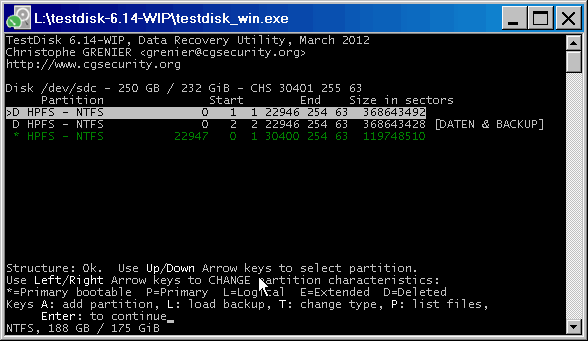

ich habe jetzt 3 Partitionen gefunden nach dem letzten Lauf...
gefundene Partitionen.gif (11.29 KiB) Viewed 10043 times
Die Partition "Daten & Backup" konnte ich öffnen und es wurden verschiedene Verzeichnisse angezeigt.

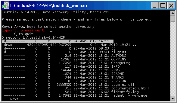

Um die Daten zu retten haben ich die Kopierfunktion benützt und das Wurzelverzeichnis ausgewählt in der Annahme, daß dann alle gefundenen Daten kopiert werden.
Ich kann diese Daten auch mit dem Explorer finden, sie sind jedoch unvollständig und ich sehe seit mehreren Stunden folgendes Bild:
Please Wait.gif (12.88 KiB) Viewed 10043 times
Das dauert schon mehrere Stunden, ohne daß sich etwas rührt... nur der Cursor blinkt in dem Fenster.
Ich kann den Prozess aber nicht mit "Q" abbrechen. Es schaut aus, als ob sich Testdisk aufgehängt hätte.
Wie lange soll ich noch warten, wird der Prozess irgendwann automatisch beendet?
Wie kann ich wieder auf die Partitionsübersicht zurück, ohne daß ich Testdisk neu starten muß...? Bis das Ergebnis da ist, dauert es nämlich über einen Tag...

Ich kann dir ncoh Tips zum kopieren geben;
Starte msconfig und deaktiviere alles bei Systemstart.
Gehe auch auf den Reiter Dienste.
Setze den Haken bei Microsoft Dienste ausblenden (sonst startet Windows nicht richtig) und deaktiviewre auch den Rest.
Starte neu.
Hintergrundprozesse wie Virenscanner, Security Suites, Norton GoBack oder Norton Sonar sollten nicht im Hintergrund laufen.
Markiere mal einzelne Ordner.
Problem bei einem beschädigten Dateisystem ist, wenn Testdisk auf ein Speicherfehler kommt, kann es hängen.
Du kannst dann überprüfen, welchen Ordner und bis zu welcher Datei, Testdisk Daten kopiert hat.
Lasse die folgende Datei oder Ordner aus und kopüiere das nächste.
Teile es mal mit.

Fiona wrote:Ich kann dir ncoh Tips zum kopieren geben;
Starte neu.
Du meinst, dann arbeitet Testdisk schneller? Momentan dauert es ca 24 Stunden mit Deeper Search, bis die drei Partitionen angezeigt werden.
Das ist etwas schwierig, weil der gefundene Verzeichnisbaum ziemlich komplex ist.
Ich werde mal versuchen, nicht das Wurzelverzeichnis, sondern die einzelnen Verzeichnisse zu kopieren.
Wie lange soll ich warten wenn "Copying, please wait" erscheint, bevor ich es abbreche?
Re: Datenrettung nach Magnetfeld-Einwirkung auf Festplatte
Posted: 26 Mar 2012, 12:04
Schaue in dein Zielordner oder lasse den offen.
Wenn dort keine Datei mehr ankommt, kannst du nach einigen Minuten abbrechen.
LG
