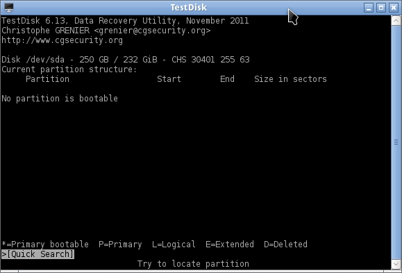

Nach Analyse:

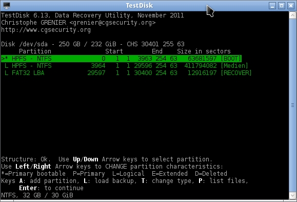

Nach Quicksearch:
Ich kann mit p durch die Verzeichnisse springen und meine Dateien sehen. Es scheint also alles noch da zu sein.
Kriegen wa das wieder hin??

Ja deine Partitionstabelle ist leer.
Ich gehe einfach von den Screen aus, bei den deine Partitionen grün agezeigt werden
Bestätige dann mit Enter.
Gehe auf [Write].
Bestätige dort mit Enter, y und Ok.
Im Fall wenn bei dir ein Bootsektor defekt sein sollte, kann dort noch ein Menü Boot erscheinen.
Bestätige dann aber nur im Fall mit Backup BS.
Beende Testdisk und starte den Computer neu.
Wenn chkdsk bei Systemstart kommen will, beende chkdsk erstmal.
Geht innerhalb von 10 Sekunden durch beliebigen Tastendruck.
Überprüfe das Ergebnis und teile es mit.

Perfekt!!
Partitionen sind wieder da und Windows startete gleich auf Anhieb. Musste den Bootsektor nicht neu schreiben lassen. Es wurden noch die Laufwerke neuerkannt, aber nach 2 -3 Neustarts war alles wieder beim alten. Und ich hab gleich erstmal die Festplatte auf eine zweite HD gespiegelt :D
Also Problem erfolgreich gelöst.
