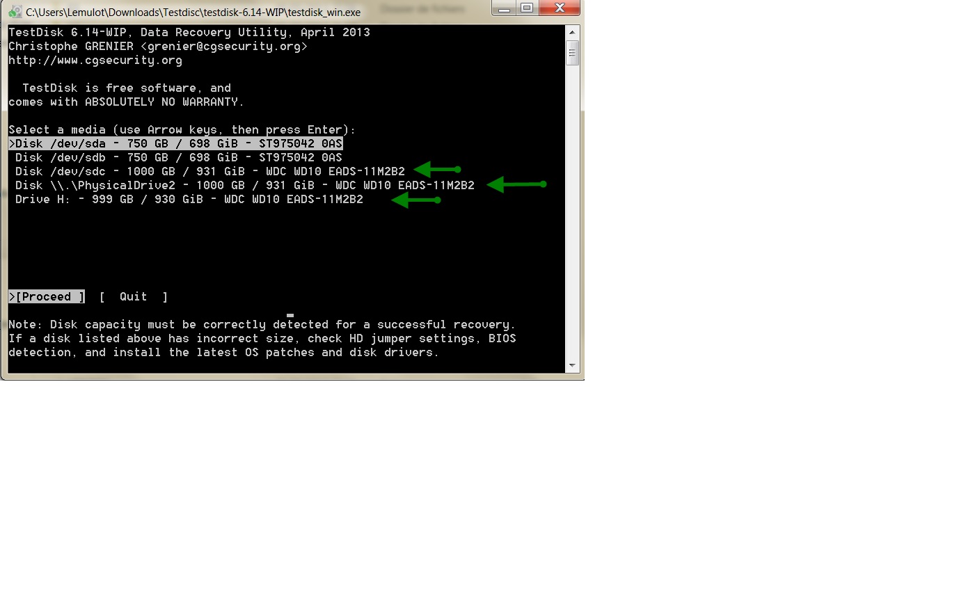

J'ai alors tenté de suivre, pas à pas*, sans la comprendre hélas totalement, votre protocole Testdisk, mais cela n'a pas semble-il correctement et complètement fonctionné ; mon disque défaillant apparaissant (étrangement et inexplicablement pour moi tout au moins) sur 3 lignes comme le montre la copie-écran ci-dessous.
*{http://www.cgsecurity.org/wiki/TestDisk_FR puis http://www.cgsecurity.org/wiki/TestDisk_Etape_par_Etape}
Copie écran TestDisk
Copie écran TestDisk.jpg (141.33 KiB) Viewed 10490 times

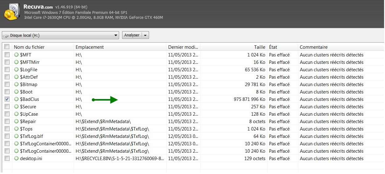

-qu'après, avec des utilitaires comme Recuva (excellent d'habitude et qui gère même, semble t-il, les fichiers RAW), iCare Data Recovery Software, ... ;
J'arriverais sans doute à récupérer tout ou partie de mes fichiers (étant précisé que j'ai pris soin de ne pas "réécrire" sur le disque dur endommagé).
Hélas, aucun des utilitaires testés n'a donné les résultats espérés.
Recuva, après 8 h d'analyse m'a donné un $badclus de 975 871 996 Ko qui contient j'en suis intuitivement certain tous les fichiers que je cherche à sauvegarder.
Copie écran Recuva
Copie écran Recuva
Copie écran Recuva.jpg (211.29 KiB) Viewed 10490 times

En fait, je pense intuitivement que l'impossibilité apparente de récupérer mes fichiers est due à l'existence de ces 3 lignes que je ne m'explique et ne comprends pas.
