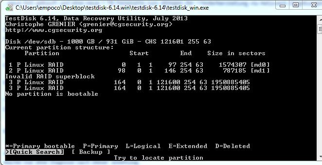

Re: Trottel braucht hilfe ...
Könntest du mit TestDisk und der Platte eine Diagnose wiederholen?

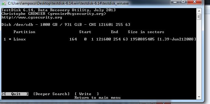

#3 Post by martin22 »
Hallo "Engel" - ich hoffe ich darf Dich so nennen!
Anbei die Screenshots 1-3.

Im 3. stehen genau die Partitionen, die ich wieder brauche (sorry - rechts abgeschnitten).
Nur die mit den vielen Berechtigungseinträgen davor - die anderen sind mir fremd oder werden nicht gebraucht.
Wie weiter???

#4 Post by martin22 »
Bin selber drauf gekommen ;.-)
Scheint zu funktionieren!!!! Danke! Wie geil ist das!

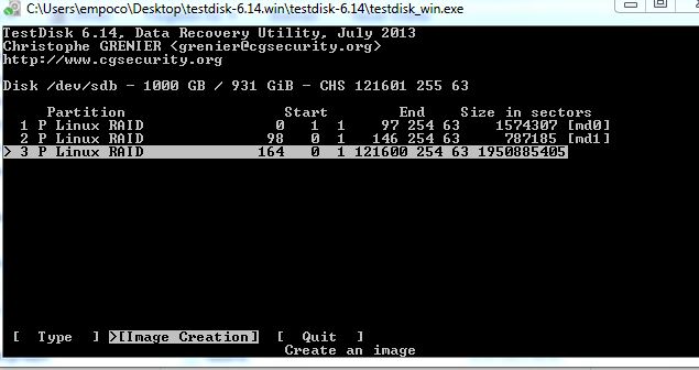

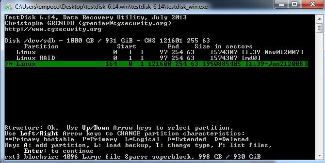

#5 Post by martin22 »
oh Shit.
Wollte nochmal war mit dem Ziel optimieren und habe abgebrochen.
Nun sehen die Screens anders aus wenn ich den gleichen weg gehe ..,.
Screen4
Screen4
Scrren5
Scrren5
Bitte nochmal einen Rat geben wie weiter. Muss jetzt los
Danke!!

#6 Post by Fiona »
Teile mal mit, ob du die Platte extern über USB angeschlossen hast?
Ob ausgebaut etc..?
Ist wegen der Meldung vom Superblock.
Das bedeutet, deine Partition ist vorhanden und wahrscheinlich ist dein Superblock oder Dateisystem beschädigt.
Auch ist dein RAID 1 nicht konsistent.
Deine SWAP-Partition hat es ins Nirwana geschickt, solltest du später bei Bedarf neu erstellen.
Wenn du deine Daten in TestDisk listest, würde ich vorschlagen diese zuerst zu sichern/backup.
Damit bist du zuerst auf der sicheren Seite.
Infos zum kopieren von Daten in TestDisk;
Schaue mal ob Testdisk die Daten noch anzeigt und du die kopieren kannst.
Wie hier beschrieben;
http://www.computerbase.de/artikel/hard ... r_kopieren
Bestätige mal in Testdisk durch, bis du das Menü Analyse siehst.
Markiere deine wichtige Partition welche deine Daten beinhaltet!
Bestätige bei Boot und gehe auf List.
Gehe mal da drauf und teile mit, ob deine Daten oder eine Meldung angezeigt wird.
Hier kannst du deine Daten kopieren, Unten am Bildschjirm in TestDisk stehen alle Befehle/Commands und ändern sich je nach Version immer wieder mal.
Wenn du deine Daten siehst, kannst du eine Datei oder Ordner markieren und c für copy drücken.
Wenn du nur den einzelnen Punkt markierst, kannst du das ganzes Laufwerk kopieren.
Dann wirst du nach dem Pfad gefragt. wenn du auf die zwei Punkte gehst, kommst du immer ein Ordner höher bis du deine Festplatten siehst.
Dort kannst du auch eine andere Festplatte auswählen.
Mit dem Links oder Rechtspfeil kannst du in einen Ordner gehen.
Wenn du dann mit y bestätigst, fängt Testdisk an zu kopieren.
Infos zum kopieren nochmal hier!
http://www.computerbase.de/forum/showpo ... ostcount=6
Noch meine Empfehlung.
Am besten wäre nach Datensicherung dein RAID 1 im NAS erneut und konsistent einzurichten und deine Daten zurück kopieren.
Eine Reparatur im NAS funktioniert oftmals nicht richtig, da du über TestDisk kein Zugriff direkt auf die Hardware hast, da es ein Netzlaufwerk ist!
Es sei den du hast direkt Zugriff über USB oder esata?
Dann teile es mir mit!
TestDisk gibt dir die Werte vom Backupo vom Superblock, mit dem du ihn wieder´herstellen kannst.
Mit fsck kannst du es dann reparieren;
Infos;
http://www.cgsecurity.org/wiki/Sicherun ... cks_finden
Manche hatten Glück, TestDisk aufs NAS zu kopieren und dann auszuführen.
Ist aber nur experimental und ich kann nicht beurteilen ob es funktioniert.
Wenn du irgend welche Probleme hast, teile es mit.
Teile es erstmal mit.

#7 Post by martin22 »
Ja - Platte wurde ausgebaut und ist nun als einzelne externe Platte via USB angeschlossen.
TestDisk habe ich auf dem C Laufwerk installiert und von dort ausgeführt.
Freie Platte liegt in neuer NAS (ohne RAID) als einzelne Platte. Dort sollten erstmal alle Daten drauf, damit die gesichert sind. Dort Miste ich dann aus und schiebe die nochmal auf eine andere / neue formatierte Platte bevor alles wieder auf die NAS wandern soll (Raid 1).
Leider hängst du mich mit "WSAP" etc. ab. Keine Ahnung was das ist?!
Wenn ich via Advanced weitermache - komme ich an KEINEN Punkt den ich mit "Bestätige bei Boot und gehe auf List) ... ich komme nur weiter, indem das System ein Image anlegen will
... wenn ich hier weitermache, will er ein Image auf mein Ziellaufwerk kopieren, was sicherlich ewig dauert. Wenn das sinnvoll ist, dann sollte ich das vorher wissen ;-)
Ich sehe leider an keiner Stelle mehr meine Partitionen (wie sie vorher im 3. Screenshot zu sehen waren und die mich beruhigt hatten).
Daher komme ich mit Deiner Anleitung nicht klar ...
Hilfe & Danke

#8 Post by Fiona »
Hmm. bei dir wird es als Linux RAID angezeigt und nicht das Dateisystem.
Könnte über Type zugewiesen werden.
Mache aber erstmal folgendes.
Lasse wieder Quick oder Deeper Search laufen, damit deine Partition ext3 oder ext4 gefunden wird.
Drücke dann p und loiste deine Daten.
Dánn kannst du genauso kopieren.
Ist gegenwärtig am einfachsten.

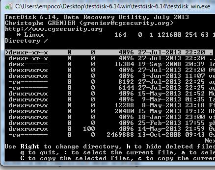

martin22
Posts: 10
Joined: 31 Jul 2013, 09:07
#9 Post by martin22 »
Seems to work!!! Du bist ein Schatz!!
