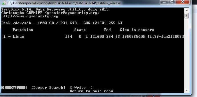

Hallo "Engel" - ich hoffe ich darf Dich so nennen!
Anbei die Screenshots 1-3.
Screen 1
Screen 1
Screen_2
Screen_2
Screen_3 - Jaaaaaaaaa
Im 3. stehen genau die Partitionen, die ich wieder brauche (sorry - rechts abgeschnitten).
Nur die mit den vielen Berechtigungseinträgen davor - die anderen sind mir fremd oder werden nicht gebraucht.
Wie weiter???
Muss leider gleich weg und kann wohl erst wieder heute abend dran.
Aber wenn Du schnell antwortet kann ich ggf die Wiederherstellung anstoßen?
DANKE!!!!

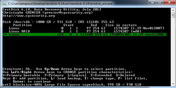

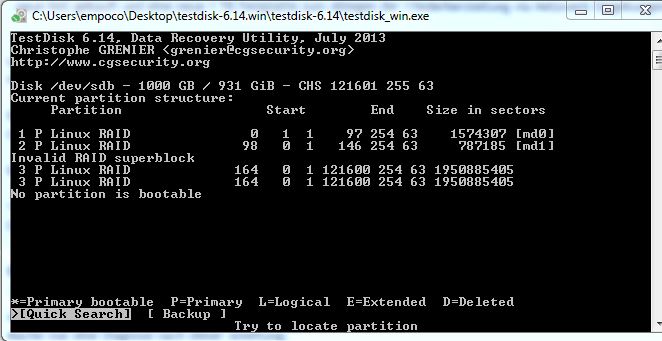

by martin22
oh Shit.
Wollte nochmal war mit dem Ziel optimieren und habe abgebrochen.
Nun sehen die Screens anders aus wenn ich den gleichen weg gehe ..,.
Screen4
Screen4
Scrren5
Scrren5
Bitte nochmal einen Rat geben wie weiter. Muss jetzt los
Danke!!

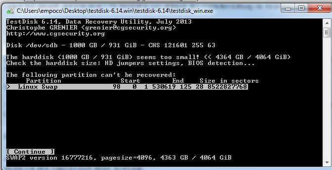

Re: Trottel braucht hilfe ...
Posted: 31 Jul 2013, 16:32
Teile mal mit, ob du die Platte extern über USB angeschlossen hast?
Ob ausgebaut etc..?
Ist wegen der Meldung vom Superblock.
Das bedeutet, deine Partition ist vorhanden und wahrscheinlich ist dein Superblock oder Dateisystem beschädigt.
Auch ist dein RAID 1 nicht konsistent.
Deine SWAP-Partition hat es ins Nirwana geschickt, solltest du später bei Bedarf neu erstellen.
Wenn du deine Daten in TestDisk listest, würde ich vorschlagen diese zuerst zu sichern/backup.
Damit bist du zuerst auf der sicheren Seite.

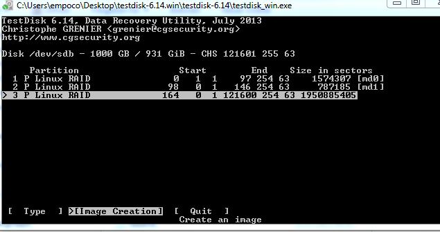

Posted: 31 Jul 2013, 19:36
by martin22
Ja - Platte wurde ausgebaut und ist nun als einzelne externe Platte via USB angeschlossen.
TestDisk habe ich auf dem C Laufwerk installiert und von dort ausgeführt.
Freie Platte liegt in neuer NAS (ohne RAID) als einzelne Platte. Dort sollten erstmal alle Daten drauf, damit die gesichert sind. Dort Miste ich dann aus und schiebe die nochmal auf eine andere / neue formatierte Platte bevor alles wieder auf die NAS wandern soll (Raid 1).
Leider hängst du mich mit "WSAP" etc. ab. Keine Ahnung was das ist?!
Wenn ich via Advanced weitermache - komme ich an KEINEN Punkt den ich mit "Bestätige bei Boot und gehe auf List) ... ich komme nur weiter, indem das System ein Image anlegen will
... wenn ich hier weitermache, will er ein Image auf mein Ziellaufwerk kopieren, was sicherlich ewig dauert. Wenn das sinnvoll ist, dann sollte ich das vorher wissen ;-)
Ich sehe leider an keiner Stelle mehr meine Partitionen (wie sie vorher im 3. Screenshot zu sehen waren und die mich beruhigt hatten).
Daher komme ich mit Deiner Anleitung nicht klar ...
Hilfe & Danke

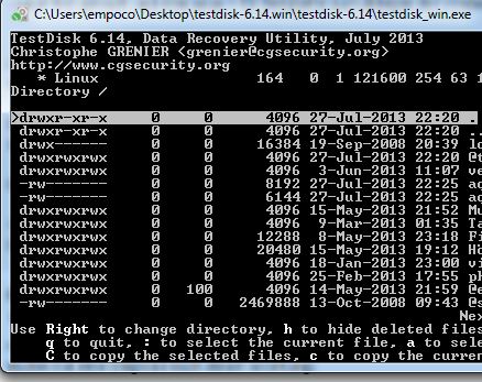

Posted: 31 Jul 2013, 20:17
Hmm. bei dir wird es als Linux RAID angezeigt und nicht das Dateisystem.
Könnte über Type zugewiesen werden.
Mache aber erstmal folgendes.
Lasse wieder Quick oder Deeper Search laufen, damit deine Partition ext3 oder ext4 gefunden wird.
Drücke dann p und loiste deine Daten.
Dánn kannst du genauso kopieren.
Ist gegenwärtig am einfachsten.
