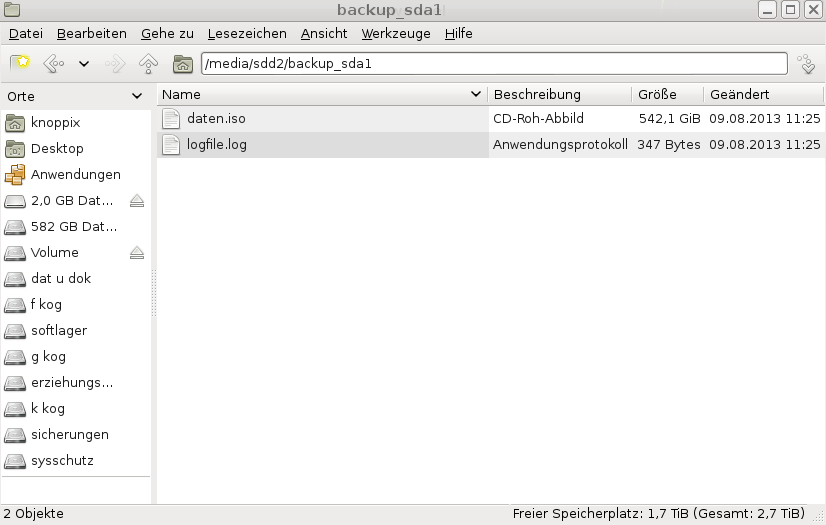

So sehen dann die Zieldateien aus:
ddrescue ergebnis.png (55.02 KiB) Viewed 4515 times

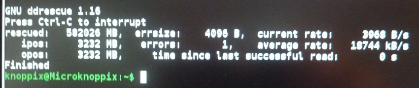

Die Fertigmeldung des Systems sieht dann so aus, wobei meine Platte keine hörbaren mechanischen Fehler aufweist und daher ddrescue ungehindert durchkopieren konnte:
