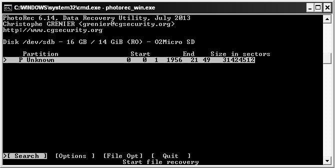

J'ai un petit soucis avec une carte SD endommagé par mon canon 600D , la partition est inconnue.
Peux ton faire quelque chose avec PHotorec, j'ai lancé un scan mais il ne trouve rien ?
PhotoRec 6.14, Data Recovery Utility, July 2013
Disk \\.\PhysicalDrive1 - 16 GB / 14 GiB (RO)
P Unknown 0 0 1 1956 21 49 31424512

Lorsque tu as utilisé PhotoRec, lance la recherche sur Whole Disk. Si aucun fichier n'est récupéré, il y a sans doute un problème matériel car à moins d'un effacement ou un chiffrement systématique de tout les secteurs, il devrait te retrouver des données.

J'ai un petit soucis avec Photorec , je ne trouve pas l'option Whole Disk ?
Re: Partition carte SD endommagé
Posted: 17 Aug 2013, 08:54
Après la sélection du disque, PhotoRec affiche une liste des partitions. Il s'agit de la première

Je n'ai aucune partition qui s'affiche. Dois je faire une autre manipulation avant ?

Aucune image n'est visible
