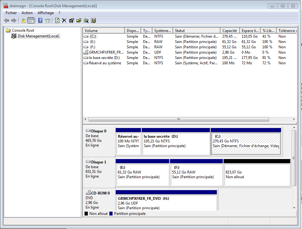

CI joint un snap de mon gestionnaire de disque (les 800 Go non alloués serai en fait, à mon avis, les données que j'ai copié.

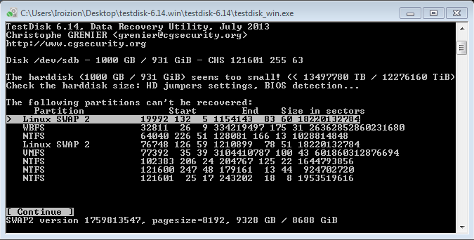

Ci joint aussi le résultat de l'analyse approfondie de testdisk.
analyse testdisk
analyse testdisk
snap analyse testdisk.png (20.52 KiB) Viewed 4552 times
Je ne sais quoi faire maintenant, au point de ne pas savoir quoi choisir après le résultat que me montre testdisk.

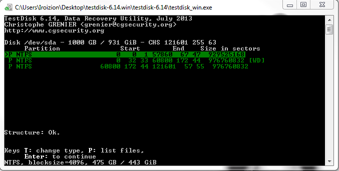

Voici ce que m'affiche testdisk lors de la recherche rapide:
snap analyse testdisk_quick_search.png (24.57 KiB) Viewed 4534 times
lorsque je demande de lister les répertoires, le message suivant s'affiche :
"Can't open filesystem. filesystem seems damaged."
Sauriez-vous m'aiguiller vers une solution?
Après je n'ose pas choisir l'option "Change type" de peur de faire une mauvaise manip'.
Cordialement.
