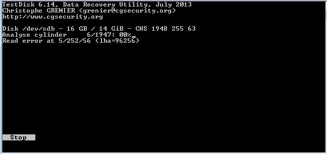

Ich lasse gerade TestDisk wie beschrieben durchlaufen. Das ganze scheint sehr lange zu dauern. Läuft jetzt schon seit gut zwei Stunden und ist noch bei 0%. Ist das normal?
Torsten
Re: Defekte Micro SD Karte
Posted: 14 Oct 2013, 16:39
Sieht so ais, das TestDisk an Read Errors hängt.
Kannst du abbrechen.
Kopiere mir mal den Inhalt deiner testdisk.log im nächsten Post.
Will sehen ob du dauerhaft Read Errors erhältst.
