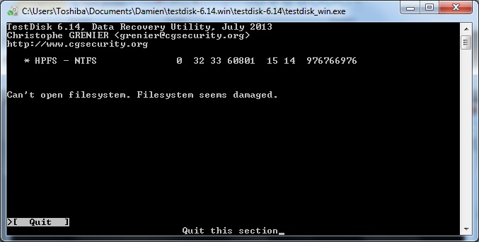

quand je branche mon DD externe, windows me dit de formater mon disque avant de l'utiliser (ce que je n'ai pas fait). Cela semble donc un problème logiciel.
J'ai suivi le tuto http://www.cgsecurity.org/wiki/TestDisk_Step_By_Step mais au moment de lister les fichiers (P) après la recherche rapide, j'obtiens l'erreur suivante : "can't open filesystem filesystem seems damaged".

Dans le menu Advanced de TestDisk, sélectionnez cette partition, choisissez Boot, RebuildBS, List. Si vous voyez vos fichiers, choisir Write et confirmer, Sinon essayez RepairMFT. Poster le contenu du fichier testdisk.log en cas d’échec.
