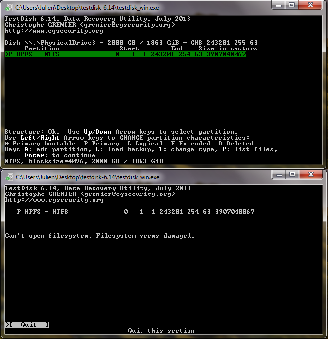

Bonsoir, je tente de récuperer des données sur un DDE Toshiba, j'ai trouvé un tuto pour testdisk sur internet, mais a un moment il ne correspond plus à mon problème.
lien du tuto: http://www.commentcamarche.net/forum/af ... e-solution
Je suis bloqué à l'étape 12, la partition est reconnue mais quand j'appuis sur "P" pour lister les dossier et les fichier j'ai le message: "can't open filesytem filesytem seems damaged" Il y a deux écrans testdisk sur le screen
J'espère qu'avec votre aide j'arriverai au moins a récupérer les fichiers contenus.
Merci d'avance.
Re: récupération de données: can't open filsytem
Dans le menu Advanced, sélectionnez la partition NTFS, Boot, RebuildBS, List et si cela marche, Write, confirmer, Quit
Vous pouvez essayez sinon Advanced, Boot, RepairMFT.
Si cela ne fonctionne toujours pas, utilisez PhotoRec http://www.cgsecurity.org/wiki/PhotoRec_Etape_par_Etape
