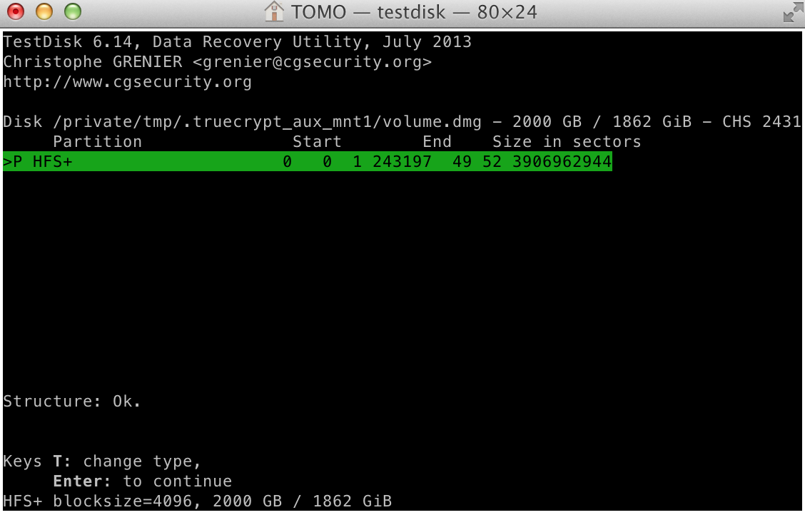

Nach "None" und "Advanced" bekomme ich folgendes Bild im Terminal:
Bildschirmfoto 2013-11-20 um 13.08.18.png (97.46 KiB) Viewed 4121 times

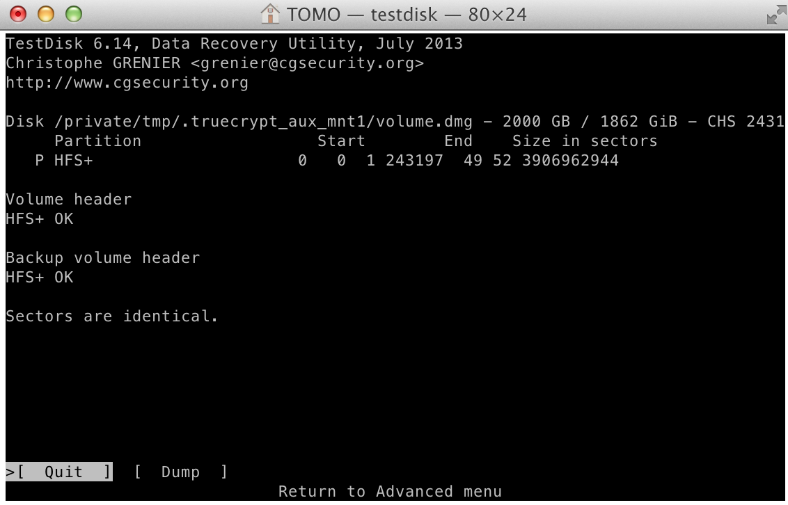

Ein Klick auf Superblock zeigt folgendes Ergebnis:
Bildschirmfoto 2013-11-20 um 13.13.49.png (101.59 KiB) Viewed 4121 times

Wenn ich nach obigen Schritten an dieser Stelle einen Deep Scan starte, läuft dieser relativ schnell (4Cylinder/sec) bis Cylinder 119. Dort bleibt er ohne Fehlermeldung stehen und rührt sich nicht mehr. Zumindest für mehr als 30min, länger war meine Geduld noch nicht.
Kann das auf einen Festplattenschaden hindeuten?
Ich halte einen physischen Schaden jedoch für eher unwahrscheinlich, immerhin funktionierte sie bis zum Kopiervorgang tadellos.
Ist es gut, schlecht oder bedeutet es nichts, dass eine HFS+ Partition gefunden wird?
Was kann ich tun um diese HFS+ Partitionstabelle wieder herzustellen?
Oder gibt es noch andere Wege an die Daten zu kommen?
