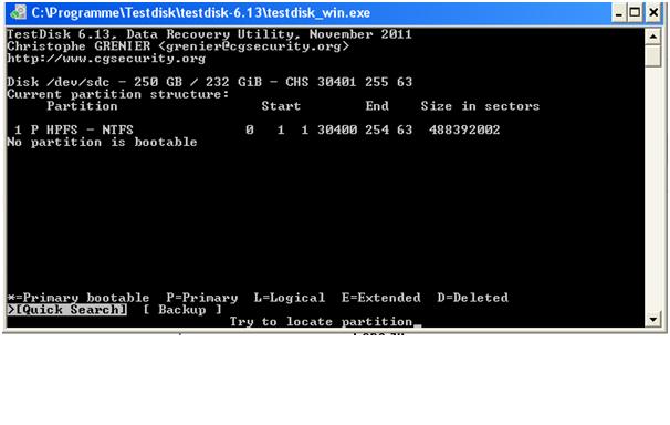

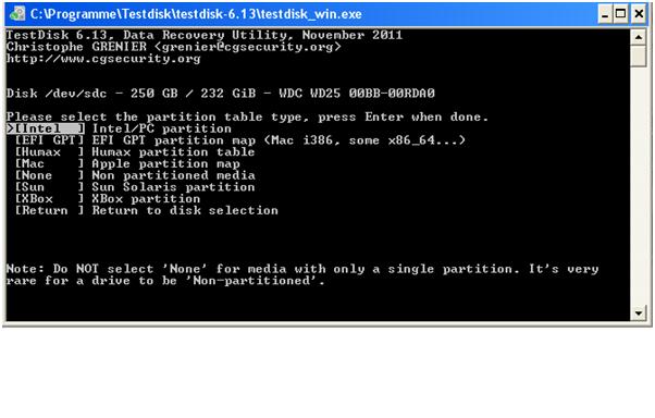

ich habe ein Problem mit meiner externen Festplatte und möchte gerne testdisk nutzen um diese zu reparieren. Da ich Laie bin, finde ich die Menüsteuerung etwas kompliziert, da ich mit einer vielzahl der Begrifflichkeiten nichts anfangen kann. Fakt ist, dass die Festplatte unter dem Laufwerksbuchstben F: erkannt wird, jedoch kein NTFS Dateisystem vorhanden ist. Ein ersters Scan mit testdisk ergab folgendes Bild:
Welcher Schritt muss nun als nun als nächstes folgen, damit ich wieder auf die Dateien zugreifen kann? Reicht es aus, die Festplatte wieder in ein NTFS Dateisystem zu bringen, oder muss ich die Dateien jetzt auf einem anderen Laufwerk speichern? Sorry für meine evtl. umständliche Wortwahl, aber ich hoffe hier in diesem Forum auf profis zu treffen, die mich mit einer Step-by-Step Anleitung an die Hand nehmen könnten. Vielen Dank vorab!

Hallo Fiona,
vielen Dank für deine umgehende Antwort.

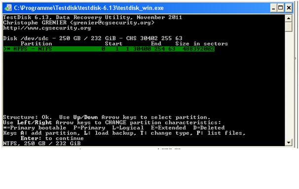

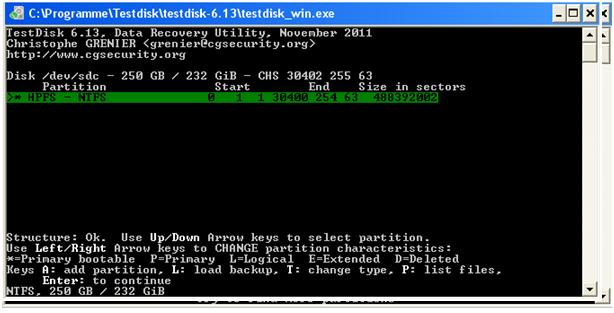

Anbei die von mir vorgenommenen Schritten gemäß der Anleitung.
Die weiteren Bilder folgen im nächsten Post.

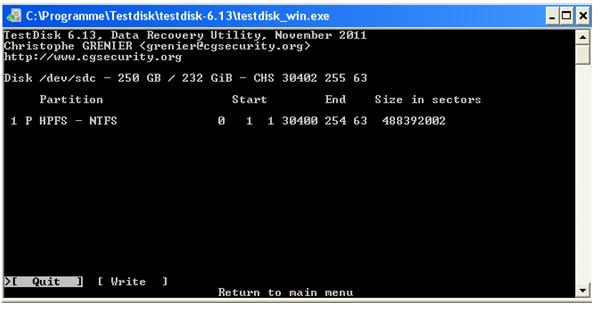

#4 Post by Ueggel »

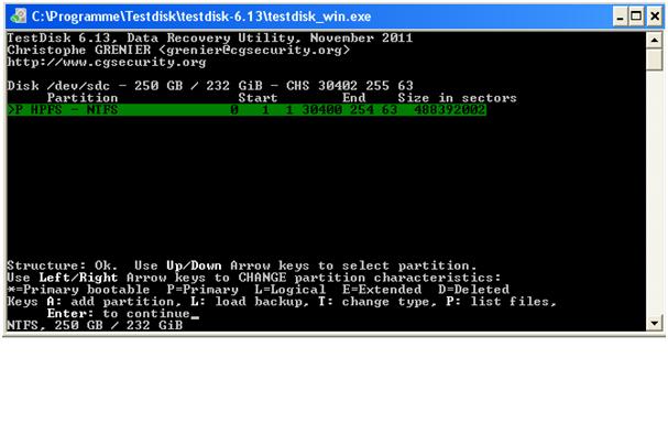

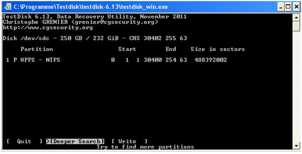

#5 Post by Ueggel »
Nach Sreenshot 7. habe ich auf "p" gedrückt und folgendes Resultat erhalten:
Welcher Schritt muss nun als nächstes erfolgen?

#6 Post by Fiona »
Ich sehe keine Daten oder Meldung zwecks Dateisystem.
Bitte drücke noch mal p wenn deine Partition grün angezeigt wird.
Drücke keine Eingabetaste, das du zum Menü Write weiterkommst.
Wenn du p drückst, sollten Daten oder eine Meldung angezeigt werden und TestDisk sollte nicht den Bilschirm zum schreiben der Partitionstabelle mit Write anzeigen.
Zurück kommt man mit q für Quit drücken, wenn du p gedrückt hattest.
