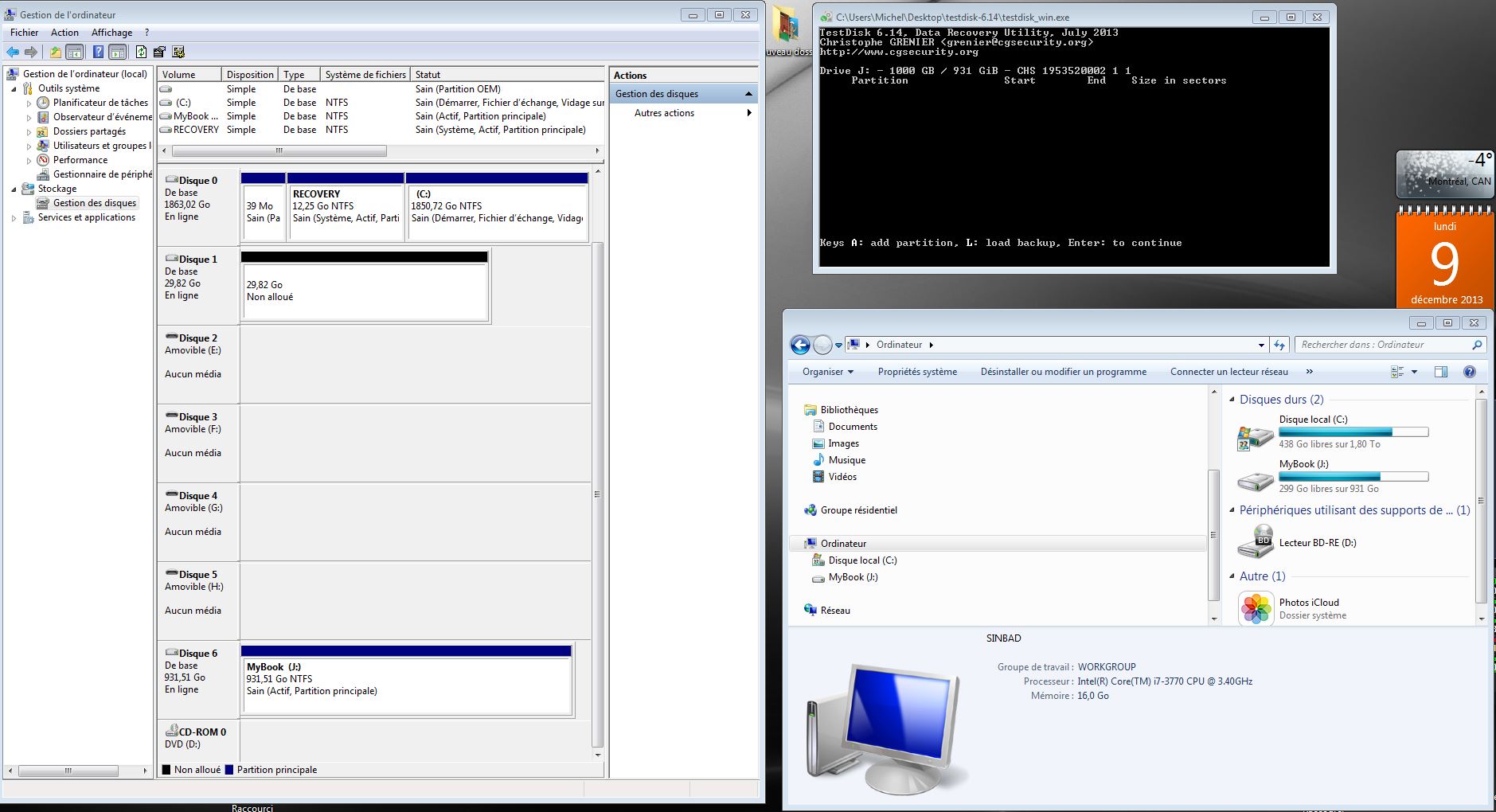

J'ai un DD externe 1to WD qui est tombé en panne il y a quelques jours (ils s'éteignait tout seul) je le débranchais et rebranchais et ils se réactivait. Voila maintenant que je n'ai plus accès à tout mes fichiers (photos et vidéos principalement, l'histoire d'une vie de mes petits enfants). D'après mes tests fait récemment il semblerait qu'ils soit devenus en RAW et donc plus reconnaissable. J'ai tenté de le brancher directement sur ma carte mères en SATA sans bob résultat. Je l'ai finalement rebranché de façon normale, c.a.d en usb et ils s'est affiché en NTFS. j'ai roulé l'application testdisk (qui a duré environ 24h)et il n'a trouvé aucune partition, pourtant on voit bien qu'il est la et qu'il n'est pas vide. Je ne sais plus quoi faire, formater et tenter de récupérer peut-être?
Voici une capture d'écran.
Merci

Vu que le disque est détecté comme un 30Go, il y a forcement un problème matériel.
Refaites le test avec un connexion directe en SATA et si la taille est bonne, postez le contenu du fichier testdisk.log.
Si c'est toujours mauvais, il faudra passer par une société spécialisée.

En fait c'est le disk 6 de 1 To qui est défectueux, il faut voir plus bas sur l'image. Le disque 1 de 30 go est mon SDA. La capture d'écran de l'invite de commande démontre le résultat après le test disque et rien n’apparaît.

En utilisant TestDisk, Advanced, List. Pouvez-vous lister vos fichiers ?
Lancer un "cmd" (bouton droit Executer en tant qu'administrateur" et essayez un "chkdsk /f J:"
