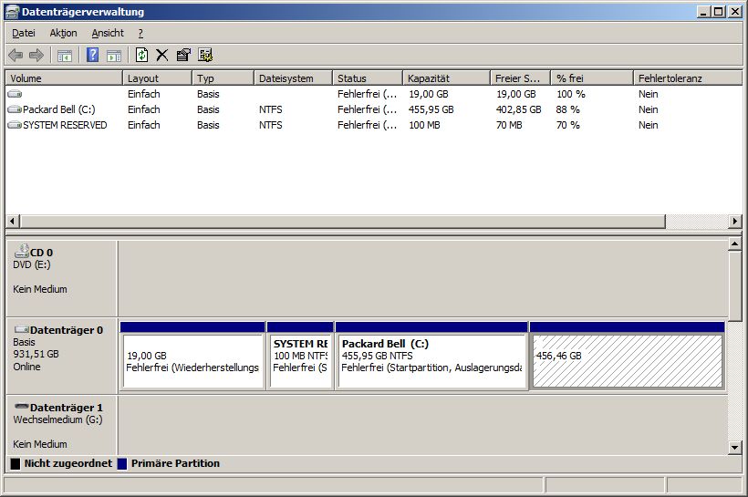

Hallo fiona,
habe in der der Datenträgerverwaltung die Schritte wie genannt nichmal ausgeführt, mit und ohne anschließendem Rechner-Neustart. Die Fehlermeldung bleibt.
Ein Screen der Datenträgerverwaltung ist beigefügt. Es geht um die 456GB die keinen Eintrag haben.

Re: Laufwerk nicht mehr da & Datenträger-Snap-In Fehlermeldu
Hattest du die Partition Data in Testdisk ,markiert und P gedrückt, ob du deine Daten oder eine Fehlermeldung siehst?
Wichtig für eine Wiederherstellzung ist auch, welche Partition jetzt aktuell ist?
Da PQService und System Reserved doppelt gelistet sind, muß ich wissen, welche die richtigen sind.
Sieht so aus, die zweiten.
Grund ist, die Partitionstabelle muß immer komplett geschrieben werden.
Dann kommt Packard Bell und dann Data.
Bestätige es vorher.
Weiß du den Partitionstyp deine PQService-Partition?
Bedeutet soviel, das Firmen manchmal einen anderen Partitionstyp nehmen, damit Anwender und Windows Servicepartitionen in Ruhe lassen und nicht ändern.
Diese wird dann nicht angezeigt.
Ansonsten bräuchte ich einen Screen von Analyse und deiner gegenwärtigen Partitionstabelle (current partition structur).
Grund ist, es müssen immer alle Partitionen komplett in die Partitionstabelle geschrieben werden.
Wenn eine fehlt ist diese nicht vorhanden oder dann weg!
