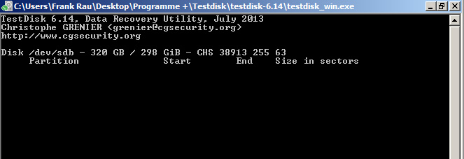

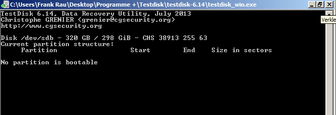

Ich kann auf die mit TrueCrypt verschlüsselte externe Festplatte nicht mehr zugreifen. Auf ihr sind Daten gespeichert, die ich nicht verlieren will. Unter Windows 7 wird die Festplatte in der Datenträgerverwaltung als „Nicht zugeordnet“ angezeigt. Die Analyse in Testdisk zeigt „No partition is bootable“. Wenn ich mit QuickSearch fortfahre, erhalte ich folgende Meldung:
Disk /dev/sdb - 320 GB / 298 Gib - CHS 38913 255 63
Nun weiß ich nicht, wie ich fortfahren muss, um den Datenträger zu reparieren.
Testdisk-Analyse
Testdisk-Analyse
Testdisk_Quicksearch
