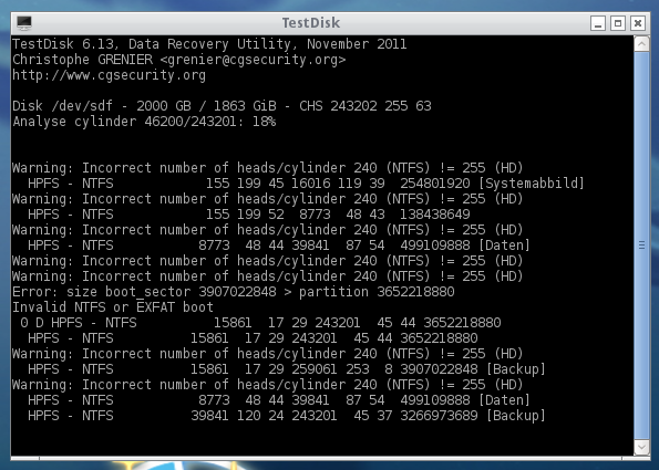

hier das resultat mit den entsprechenden Screenshots:

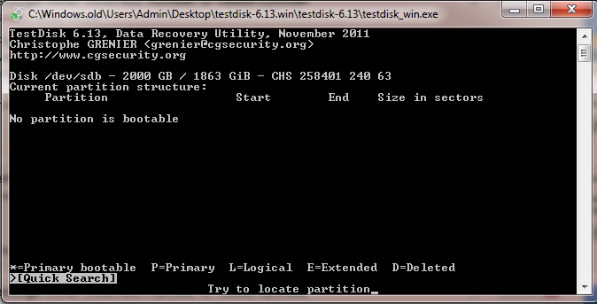

Posted: 17 Apr 2012, 18:55
by Quuu
weitere screenshots:
Re: Benötige Hilfe! Incorrect Number of heads/cylinder
Posted: 18 Apr 2012, 19:33
Oben dein Bild hat 255 Heads, jetzt unten 240 Heads.
Oben hattest du wahrscheinlich Linux benutzt, unten Windows.
Sollte schon Infos über deine Betriebssysteme bekommen.
Auch auf welchen Partitionen du deine Daten gesehen hast, damit diese wiederhergestellt werden können.
Unter 240 Heads, war deine Partitionstabelle leer.
Ist der Screen;
http://forum.cgsecurity.org/phpBB3/down ... php?id=364
Nach der tieferen Suche werden deine Partitio0nen gefunden.
Aber beide Partitionen Systemabbild gehen weit in deine Partition Daten.
Die Backup-Partition passt.
Hattest du wie beschrieben auch deine Partitionen mit p drücken auf deine Daten überprüft?
Speziell die mit Namen/Label.
Teile es mal für die Wiederherstellung genauer mit.
