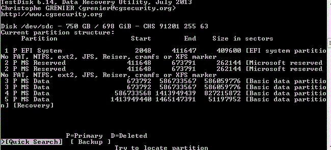

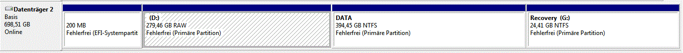

Nach einem Reset von meine Tochter während das System von Win 7 Asus Laptop startete, funktioniert bzw startet Windows nicht mehr, weil platte nicht mehr formatiert ist ???
Es ist 750 GB Hitachi Datenträger und hat 4 Partitionen 1: EFI-Systempart 200 MB 2: Lokales Laufwerk 279.4 GB nicht formatiert (sollte Win 7 sein) 3: DATA 394.4 NTFS und 4 : Recovery 24.4 GB NTFS.
Wie kann ich die Partition wieder Bootbar machen?
vor Quick search.GIF (13.21 KiB) Viewed 24697 times
Bitte um Hilfe ! Besten Dank im Voraus.

Posted: 20 May 2014, 21:02
Da bei dir Partitionen mit Hinweis auf einen defekten Bootsektor oder Dateisystem angeteigt werden, sollten für 2 Partitionen und zwar die doppelt angezeigten System Reserved und erst doppelt angezeigte Partition MS Data gemacht werden.
Setze mir mal einen Screen vom Menü Advanced.
Ich werde in mir sofort morgen früh anschauen und antworten.

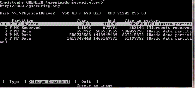

Posted: 20 May 2014, 21:07
by Felisa
vielen dank Fiona ,
bitte schön
menü advanced.GIF (11.66 KiB) Viewed 24687 times
NfG Feli
Posted: 21 May 2014, 09:09
Ich brauch jetzt das Menü Boot.
Ich mache es besser Schritt für Schritt!
Um dies festzustellen, markiere bitte die Partition 3 und setze mir einen Screen.
