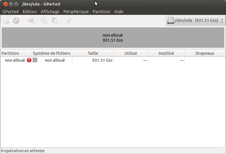

Analyse Gparted :
Résultat GParted
Résultat GParted

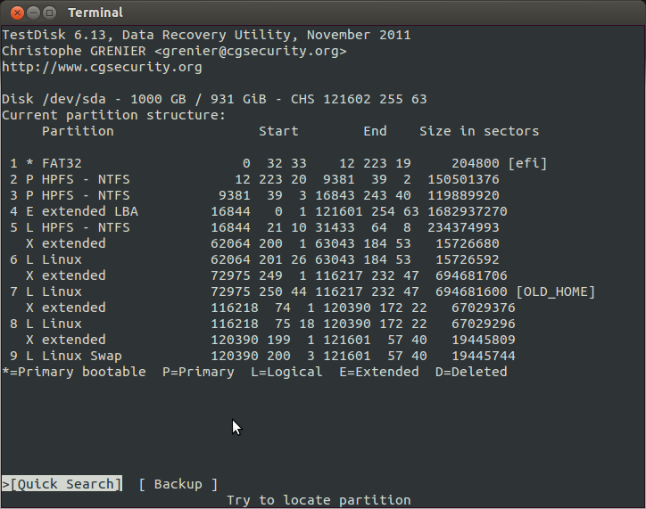

Analyse Structure TestDisk :
Structure TestDisk
Structure TestDisk
1er partition -> 20488x512 = 100Mo : OK (partition primaire de boot en EFI)
2e partition -> 150501376x512 = 77Go : OK (partition primaire Win7)
3e partition -> 119889920x512 = 61Go : OK (partition primaire XP)
4e partition -> 1682937270x512 = 861Go (partition étendue)
Normalement, dans cette partition étendue se trouvent 4 partitions logiques :
- ma fameuse partition de données en NTFS qui est donnée pour 119Go (234374993x512). mais de mémoire elle était plus grande que ça
- une partition Linux en ext4 de 8Go (dont je doute de l’existence réelle)
- mon "home" en ext4 de 355Go (694681600x512)
- une partition contenant mon Ubuntu 12.04 de 34 Go (67029296x512)
- la partition de Swap pour Ubuntu de 10 Go (19445744x512)
Sans faire de calcul précis à l'octet près, on voit que le compte n'y est pas = 526Go pour 861Go dispo.
Une chose de sûr : je n'avais aucun espace non alloué sur mon disque. Et de mémoire, ma partition de données en NTFS faisait plus de 400Go.
