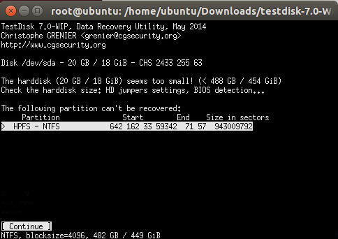

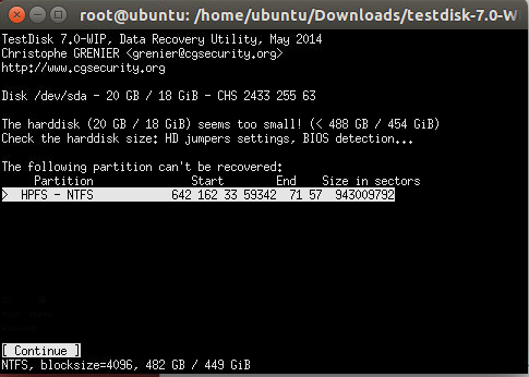

Re: WD5000LPVT partition gelöscht
Folgendes Bild: (bild1)
Und nach deeper scan: (Bild2)
Was tun ab hier?
Was tun ab hier?

Re: WD5000LPV1 partition gelöscht
Infos reichen gegenwärtig!
Die Plattengröße sollte in der Datenträgerverwaltung und mit dem Diagnosetool vom Hersteller geprüft werden.
Wenn eine Platte zu klein erkannt wird, stimmt auch oft die Speicherverwaltung (LBA) nicht und kann Fehler anzeigen oder hängen.
Herstellertools haben heutzutage oft die Option SetMax um die Kapazität zurück zu setzen.
Oder überlege die HDD Capacity Restore Tool;
http://hddguru.com/software/2007.07.20- ... tore-Tool/
Oder hdat2 mit der Option:
SetMax oder delete HPA (Host Protected Area) oder ähnlich.
http://www.hdat2.com/
Stresse die Festplatte nicht mehr und bedenke immer ein Restrisiko.
Sowie die Platte wieder erkannt wird und die Daten dann noch verschwunden sind, kannst du TestDisk oder Datenrettungssoftware testen.
