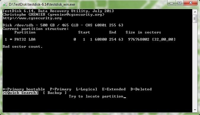

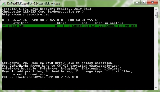

Habe leider auch folgendes Problem:
Exterene Festplatte wird erst ewigst nicht erkannt, und wenn dann endlich, soll sie Formatiert werden...
Also gegoogelt, Testdisk geholt, scan gemacht. Nach dem deep search weiß ich jedoch nicht mehr weiter, was ich machen muss... :cry:
hab mal Screenshots in der Reihenfolge gemacht und das Log, poste ich gleich auch noch.
Hoffe mir kann jemand helfen, Danke! :)

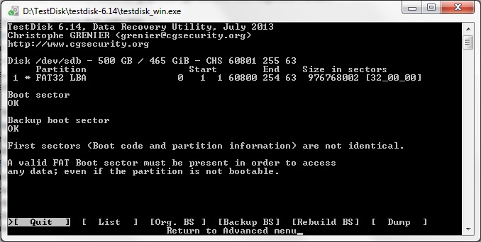

Ich sehe gegenwärtig keinen Fehler in deiner Partitionstabelle?
Probleme könnten Bootsektor oder Dateisystem sein.
Bitte bestätige in TestDisk durch bis zum Menü Analyse.
Bestätige aber nicht bei Analyse sondern bei Advanced / Boot.
Setze mir einen Screen.
Dieser Screen zeigt deinen Status vom Bootsektor an!
Bitte klicke nicht auf Repair Fat.
Solange du Daten retten möchtest, sollte der gegenwärtige Zustand nicht angefasst werden.

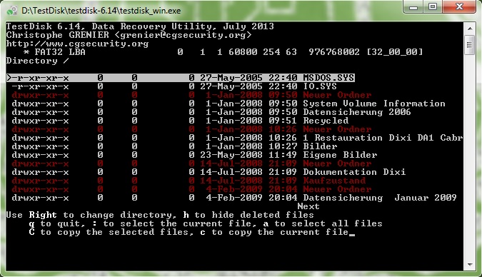

Rot angezeigte Dateien sind kürzlich gelöschte.
Mit h für hide/verstecken drücken kannst du sie wenn nicht benötigt, ausblenden.
Im Fall, wenn dein Bootsektor in Ordnung ist, solltest du TestDisk dazu benutzen deine Daten auf einen anderen intakten Datenträger zu kopieren/sichern.
Erst hinterher könntest du chkdsk /r ausführen.
Aber wie beschrieben, du bist immer auf der sicheren Seite wenn du deine Daten gesichert/kopiert hast.
Kopieren in Testdisk geht folgendermaßen:
Wenn du deine Daten listest, unten am Screen siehst du sämtliche Befehle.
Blende deine gelöschten Dateien und Ordner aus (h drücken).
Standard-Ordner ist dein TestDisk-Ordner.
Wenn du auf eine andere Platte/Partition kopieren möchtest, kannst du im oberen Bereich die zwei Punkte markieren und Eingabe drücken.
Du kommst dann jeweils ein Pfad höher bis zur Plattenauswahl.
Dort kannst du eine andere Platte und Partition auswählen.
Wenn du in einen anderen Ordner kopieren möchtest, kannst du diesen markieren und mit dem Rechtspfeil auf der Tastatur öffnen.
BigO
Joined: 01 Jun 2014, 12:43
Re: Externe Festplatte Wiederherstellen, wie gehts weiter...
#3 Post by BigO »
Dank dir für die Antwort!
Bin jetzt gerade am kopieren der Daten, auf eine neue externe Festplatte.
Hier der gewünschte Screen vom boot Menü
dank dir! ;)
