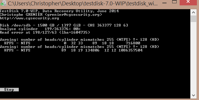

Ja habe das Hersteller Tool benutzt. Zeigt aber den selben Fehler an.
ich vermute das etwas mit den Cylinder oder Heads nicht in Ordnung ist.
Habe die Platte erst an USB gehabt, jetzt an Sata2 angeschlossen, Betriebssystem ist zwar langsamer aber es sollte so wirksamer sein bei Testdisk.
zum Screenshot kann ich jetzt nur vorerst 1 Senden da die Platte momentan Deep Search macht und das geht nur sehr langsam... denke in 2-3 Stunden werde ich mehr erfahren.
Oder sollte ich diesen Vorgang Abbrechen wenn es eine andere Möglichkeit gibt die nicht so lang dauert?

- 1.PNG (13.68 KiB) Viewed 53027 times

Read errors haben nichts zu tun mit Partitions oder Plattengeometrie.
Sicherlich wäre es möglich im Menü Geometrie den Wert 128 bei Heads auf 255 zu setzen.
Wenn aber TestDisk auf Read Errors stößt, kann es vielleicht dennoch hängen?

Was soll ich jetzt machen? Stoppen und es mit anderen Tools versuchen?
Re: WD Festplatte 1,5 GB no partition is bootable und read e
Bei read errors kannst du testdisk wenn es zu lange dauert oder hängt, normal abbrechen.

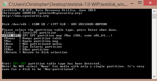

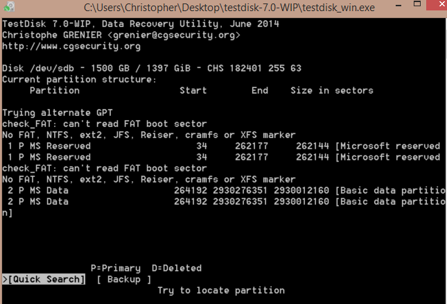

Hab das abgebrochen und nochmals neue gestartet....
- 2
- 4.PNG (37.97 KiB) Viewed 53014 times
- 3
- 3.PNG (44.81 KiB) Viewed 53014 times
- 4
- 2.PNG (42.69 KiB) Viewed 53014 times

Was ist eigentlich der unterschied zwischen Intel und EFI GPT?
Ist da egal was ich auswählen? Ist das Betriebssystem abhängig?
Es sollte Win8.1 wieder darauf installiert werden.
Bei 1,5 TB Festplatte kannst du Intel nehmen.
Intel-MBR kann nur 2.2 TB verwalten.
Festplatten größer als 2.2 TB können mit EFI-GPT verwaltet werden.
Trifft aber bei dir nicht zu!
Normal wenn du deine Daten gesichert hast, kontrolliere in der Windows Datenträgerverwaltung ob die Platte GPT ist (geht mit Rechtsklick auf das kleine Quadrat -links - in der Windows Datenträgerverwaltung, bei deiner Platte.
Wenn dort steht zu MBR konvertieren, kannst du davon ausgehen, das die Platte GPT ist.
Wenn dort steht zu GPT konvertieren, auch wenn es ausgegraut ist, benutzt deine Platte Intel-MBR.
Dann brauchst du nichts weiter machen.
Zum Konvertieren im Fall sollten die Partitionen gelöscht sein.
Sollte aber kein Problem sein, da du deine Daten gesichert hast.
Erstelle dann nach Bedarf eine oder mehrere neue Partitionen und formatiere sie.
Wenn Formatieren zwecks Fehler abbricht. Prüfe deine Platte mit dem Diagnosetool und nehme sie im Fall als Garantie?
Ich hatte dir auch Infos zu CrystalDiskInfo gesetzt.
Zum Formatieren benutze entweder esata oder über USB benutze einen Hub wie bereits beschrieben, mit eigener Stromversorung welcher nochmals die 5 V im Fall stabilisiert.
