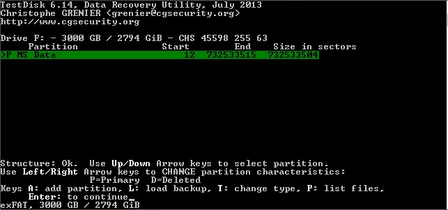

Also ich habe jetzt mal mit EFI GPT gesucht, mit "Analyse" kommt erstmal folgender Screen.
Scheinbar doch nicht GPT ?
Suche ich dann mit "Quicksearch", wird eine Partition gefunden, allerdings nur mit einer Desktop.ini Datei ?
Nach Quicksearch
Nach Quicksearch

Ja, deine Platte ist GPT und somit in Ordnung.
Du solltest in TestDisk nicht Drive (Laufwerk) verwenden, sondern deine Platte (Disk).
Ein Laufwerk hat keine Partitionstabelle, daher nimmt TestDisk automatisch None.
Wenn du None oder keinen Partitionstabellentyp auswählst, kannst du auch keine Partition in der GUID partition table schreiben.
Bei dir wäre es EFI-GPT wenn du disk auswählst.
Bitte nehme im Fall die TestDisk 32bit-Version, im Fall das du die 64bit-Version verwendet hattest.
Infos zur 64bit-Version;
Windows 64-bit Use only on systems lacking WoW64 as some features are missing
