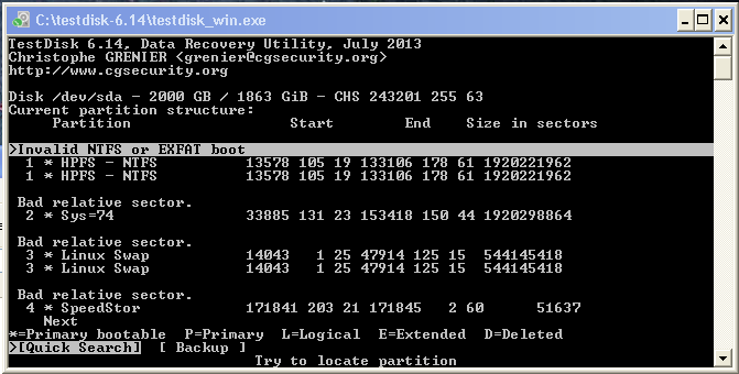

Il faudrait les captures d'écran après Analyse, QUick Search et au besoin Deeper Search si la partition NTFS n'a pas été trouvée avant.

analyse:

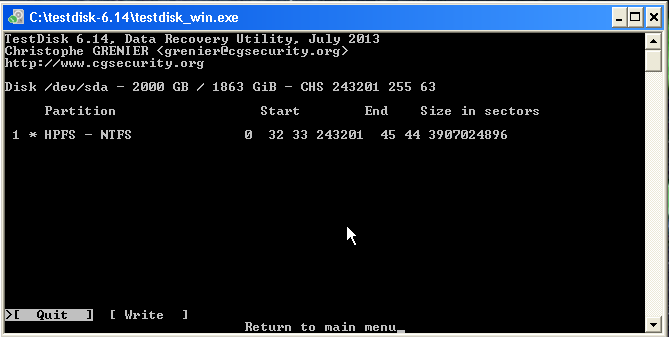

Après Quick search:
par contre je n'ose pas choisir "write"
merci de votre conseil
Re: Récupération de partition
Posted: 08 Jul 2014, 15:29
by remy
La dernière retrouvée semble la bonne, mais il faut s'en assurer en listant les fichiers (touche "P"). Si c'est bon > Write. Sinon, c'est que le problème est peut-être lié à l'utilisation hors boîtier d'un disque (WD ?) dont la taille de secteurs physiques n'est pas la même que la taille de secteurs logiques. Auquel cas, recherchez les partitions avec le boîtier d'origine.
