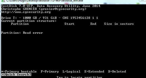

J'ai donc installé testdisk pour essayer de le sauver mais voilà le soucis.
J'ai des read error de partout dessus quand je clique dans Analyse :(
J'ai choisi Intel / PC partition

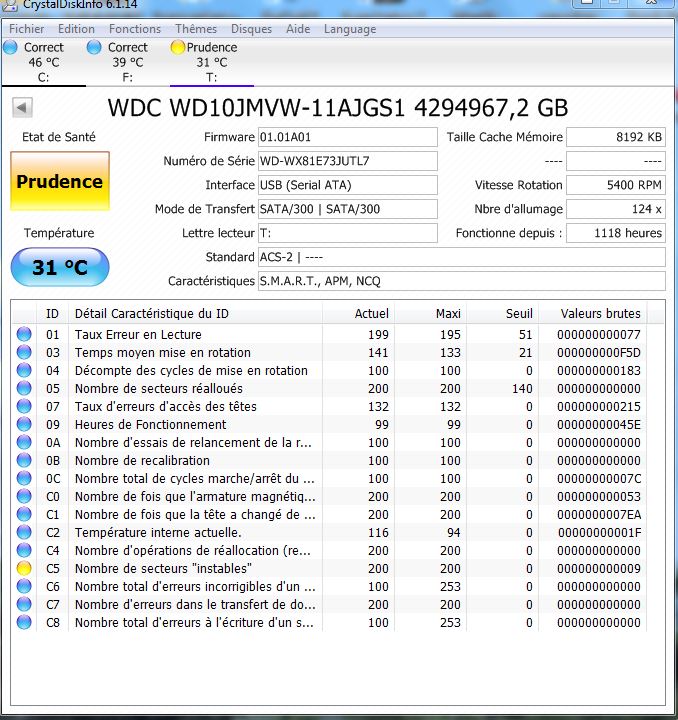

Avec Crystal Disk info, j'obtiens ceci :

Le disque a des secteurs défectueux. Il faut commencer par en réaliser une copie bit à bit vers un disque de taille égale ou supérieure, par exemple en utilisant ddrescue sous fedora. (paquet gnu-ddrescue je crois).
Ensuite relancez l'analyse sur le support sain.
