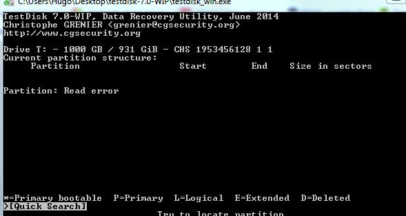

J'ai donc installé testdisk pour essayer de le sauver mais voilà le soucis.
J'ai des read error de partout dessus quand je clique dans Analyse :(
J'ai choisi Intel / PC partition

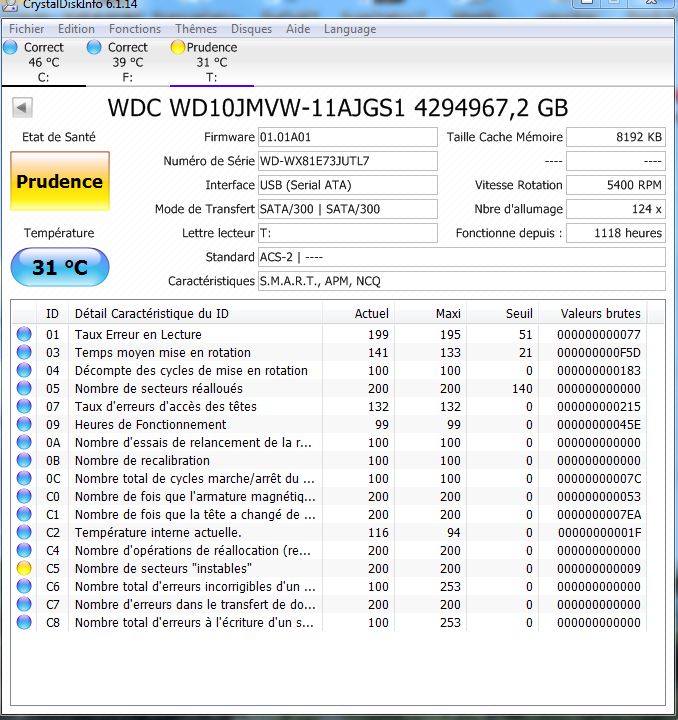

Avec Crystal Disk info, j'obtiens ceci :
