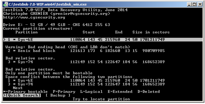

Hallo Leute,
Meine Trancend 64gig micro sd card, war in 2 partitionen unterteilt. Eine grosse fat32 und eine ext2
damit ich dort mit link2sd auf meinem gerooteten android handy apps hin verschieben konnte.
Alles lief gut, doch leider hat die karte jetzt eine gewaltige Macke. Sie lässt sich nicht mehr formatieren.
Auf normalem Weg hab ich wirklich alles versucht, SD-Formatter, Gparted, Mini Partition Wizard, HP-USB Formatting Tool. Ich hab diverse Card-Reader durchprobiert, hat auch nix geholfen
Die Formatierung läuft durch manchmal gibt es gleich eine Fehlermeldung, aber am Ende ist die Karte wie von Geisterhand genau so wie vorher.
Chkdsk hab ich natürlich auch schon gemacht, Ergebniss siehe unten.
Wie es scheint stimmt ihrgendwas mit dem Filesystem nicht, ich denke Test-Disk ist meine letzte Chance.
Ich sitze jetzt ein paar Stunden an dem Tool, aber mehr als Try and Error ist bisher nicht rausgekommen :-)
MBR CODE und DELETE, hab ich schon getestet, hat keinen Effekt.
Besonders ärgerlich ist das ich wie bereits erwähnt die Daten/Karte weder löschen noch formatieren kann.
Sie hat noch Garantie, ist erst 3 Monate alt. Aber so kann ich sie auch sehr schlecht bzw ungern umtauschen bzw an den Hersteller zurückschicken.
Stichpunkt, persöhnliche Daten etc pp, ich denke die Problematik sollte klar sein...
Für jede Hilfe wäre ich sehr dankbar...
Mfg Sebastian aus Stuttgart

Du solltest nicht die 64bit-Version von TestDisk verwenden.
Ist nur für reine 64bit--Systeme ohne WOW64.
Wähle mit der 32bit-Version dann deine Karte in der Festplattenauswahl als Disk und nicht als Drive (Laufwerk).
Lasse mal die tiefere Suche Deeper Search laufen ob deine alte einzelne Partition gefunden wird.
Versuche diese erneut zu schreiben.
Ansonsten kann auch die Partition manuell in TestDisk eingegeben und geschrieben werden.
Sollte dann funktionieren.
Im Fall wegen manuelle Eingabe und Fragen teile es mit.
Ich helfe dann diese nach Intel im Fall das TestDisk nach der tieferen Suche Deeper Search nichts findet, diese einzugeben

Kopiere mir bitte wie in PN beschrieben deine Log-Datei von TestDisk.
Ich würde dir dann die Anleitung schreiben.

Habe exakt dasselbe Problem wie sebel18. Habe neben dem Transcend-Tool auch den SD-Formatter, San-Disk Recovery, R-Undelete und einige Weitere getestet. Auch unter Linux klappte nichts. Der manuelle Schreibschutz ist ebenfalls definitiv deaktiviert.
Mit Testdisk habe ich die Karte mehrmals überprüfen lassen. Weder der Boot Sector noch sonst irgendwas lassen sich auf der Karte verändern, auch MBR Code und Delete zeigen keine Wirkung. Wenn es Dir hilft, kann ich die Analyse noch einmal drüberlaufen lassen und die Screens posten.

Der Schreibschutz auf den Kartenadapter allein reicht oftmals nicht aus.
SD (secure digital) hat auch auf der Karte im Speicher ein Schutz.
Wenn über rooted Phones oder Tablets Partitionen geändert werden kann es zu diesem Symptomen führen.
Hatte ich ausführlich getestet.
Garantie versuchen im Anspruch zu nehmen hilft nur insoweit, das die Karte zurückgegeben werden muss, wäre im Fall auch mit sensible Daten.
Ansonsten können nur Daten durch lesen und kopieren im Fall mit auch Datenrettungssoftware wiederhergestellt werden.
Ich hatte oben den Link gesetzt zu dem Diagnosetool von transcend, welches auch den Schreibschutz im Fall öffnen könnte.
Ist aber nur ein Versuch.
Transcend bietet dazu auch einen speziellen Adapter.
Glaube der ist sogar günstig?
