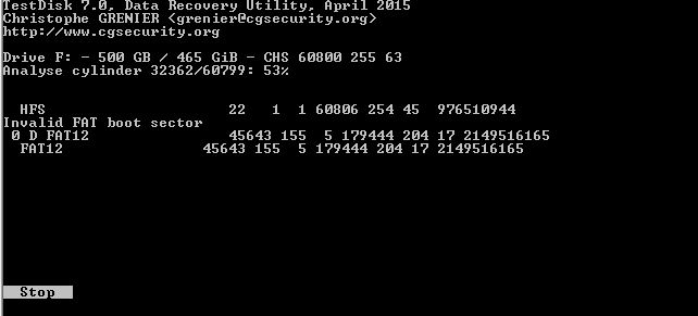

J'ai sensiblement le même problème que Yazob:
Un disque dur externe de 500 go LaCie qui a planté (non détecté mais pas grillé puisqu'on l'entend tourner et led orange reste allumée)
Je l'ai mis dans un boitier externe et changé de cable: miracle il est reconnu mais en tant que mass storage USB, mais pas de partition.
Je suis quelques tutos et crée une partition avec le gestionnaire Windows. Mias là, il apparait en disque local, et est en RAW... CATA!
J'ai essayé le chkdsk f: f/ mais il me dit que c'est pas possible en raw,
donc, je suis passée à testdisk: le quickscan est en cours, il me met déja
Invalid FAT boot sector
et il analyse.
question: maintenant je fais quoi? :)
Je précise que j'aimerais beaucoup le déposer chez un récupérateur de données mais je réside au Burkina Faso et ça ne court pas les rues....
Merci d'avance!

Re: Problème sur un disque dur externe
#4 Post by cgrenier »
Qu'est-ce que cela donne en choisissant le PhysicalDrive (pas F:), Intel, Advanced, Boot, RebuildBS, List ?
Si vous pouvez voir vos fichiers, choisissez Write et confirmer.
Si cela ne fonctionne pas, postez le contenu du fichier testdisk.log
