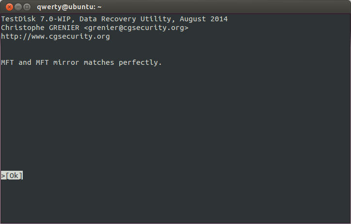

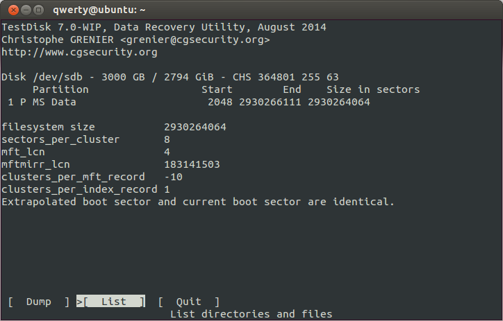

    - testdisk a réparé le MFT et reconstruit le BootSector et me laisse rentrer sur la partition mais me présente que quelques dossiers (environ ~75% des dossiers) qui sont complètement vides -
    testdisk MFT
    testdisk MFT
    testdisk REBUILBBS
    testdisk REBUILBBS
