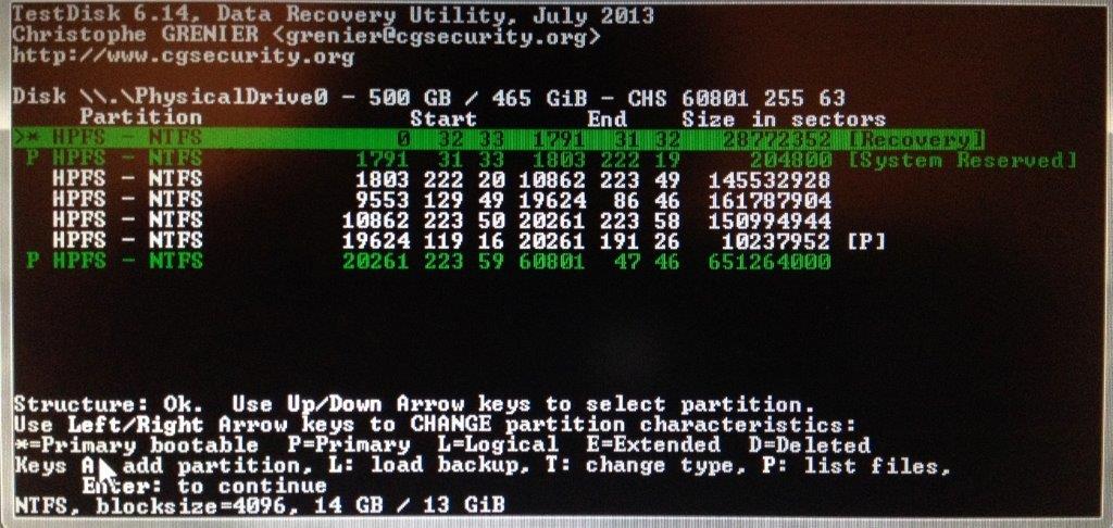

Aujourd'hui les partitions E et F ont disparu et à la place j'ai un espace sur mon disque dur d'une taille équivalente aux partitions E et F. Cette nouvelle partition n'est pas allouée.
Après quelques recherches j'ai découvert Testdisk que j'ai installé. Bonne nouvelle, les données des partitions E et F se trouvent toujours sur le DD. TestDisk les a repéré (fonction search).

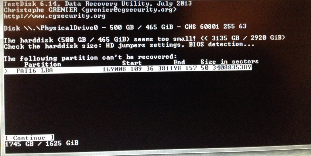

La difficulté à laquelle je fais face est la suivante : en utilisant TestDisk ce dernier m'indique le message en pièce jointe.
Je comprends que j'ai un conflit entre deux partitions et qu’apparemment la taille d'une des partitions a été dépassée (?).
Je suis un peu perdu sur les manip a entreprendre avec TestDisk pour résoudre mon problème.

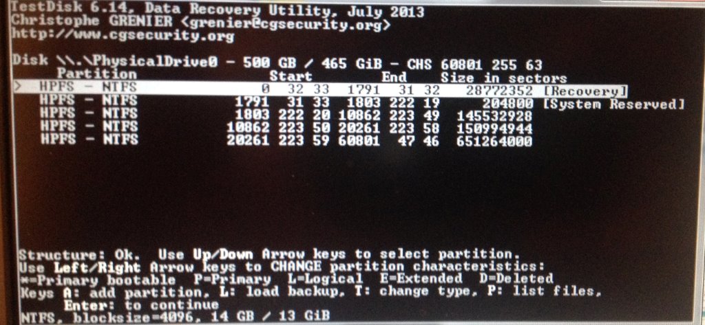

Comme demandé vous trouverez ci dessous une copie écran du résultat de Quick Search :
D'un écran "intermédiaire":
et du résultat de Deeper search :
Pour info mon disque dur est sur un ordinateur portable (pas de cavalier je pense sur le DD) et je n'ai pas fais de mise à jour du Bios. En revanche j'ai modifié la taille des partitions il y quelque mois avec un logiciel qui s'appelle Mini tool partition wizzard. Jusqu'à présent je n’avais jamais eu de problème.
