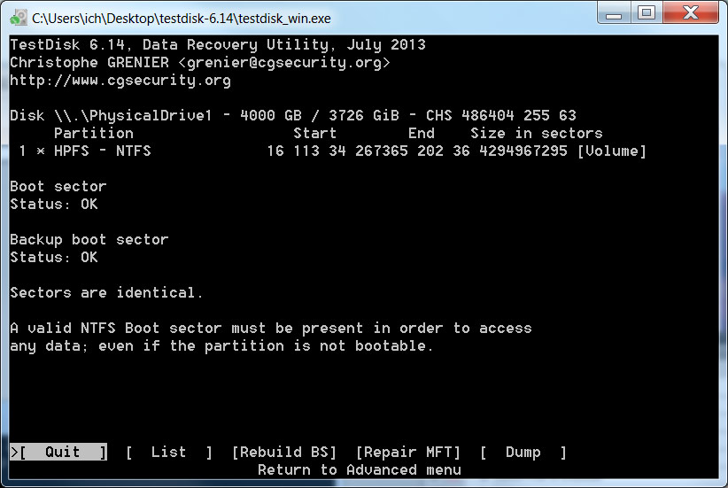

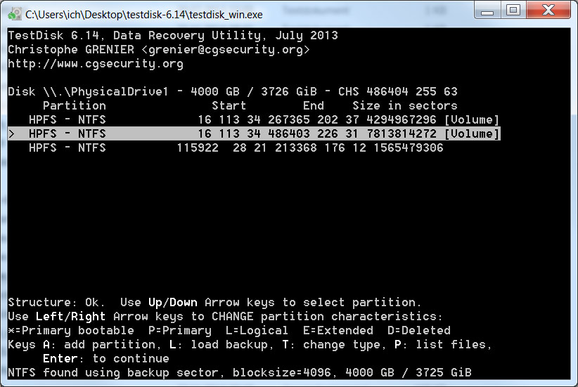

Folgende Screenshots habe ich schon mal gemacht.
Die auf den
Raid wiederherstellen
- 03
- 03.jpg (87.07 KiB) Viewed 4980 times
- 02
- 02.jpg (93.81 KiB) Viewed 4980 times
- 01
- 01.jpg (91.76 KiB) Viewed 4980 times

Hattest du auch ein RebuildBS auf deiner 4 TB-Platte mal laufen lassen und hinterher bei List überprüft?
Bitte mache nicht bei RepairMFT um keine Modification des Dateisystems vorzunehmen.
Sollte nur in Konjunktion mit chkdsk laufen, wenn chkdsk es nicht schafft oder abbricht.
Ist aber nicht zum Datenretten sondern nur für ein Versuch das Dateisystem zu reparieren.
Speichere gegenwärtig nichts mit Write, sondern führe nur eine Diagnose aus.
Intel MBR unterstützt nur Laufwerke bis 2.2 TB.
Kann sicherlich auch zu Probleme und Datenverlust führen.
Sicher wäre GPT.
Du könntest mal deine Diagnose mit EFI GPT wiederholen.
Sicherlich könnte ein Ergebnis nur geschrieben werden, wenn die Platte als GPT eingerichtet wird.
Dazu darf sich keine Partition auf der Platte befinden.
Allgeneiner Hinweis ist, immer TestDismk 32-Bit zu verwenden.
Sicher wäre GPT.
