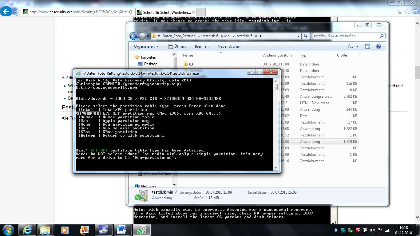

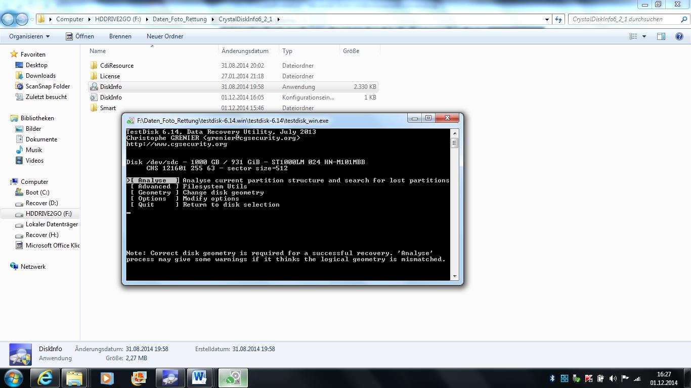

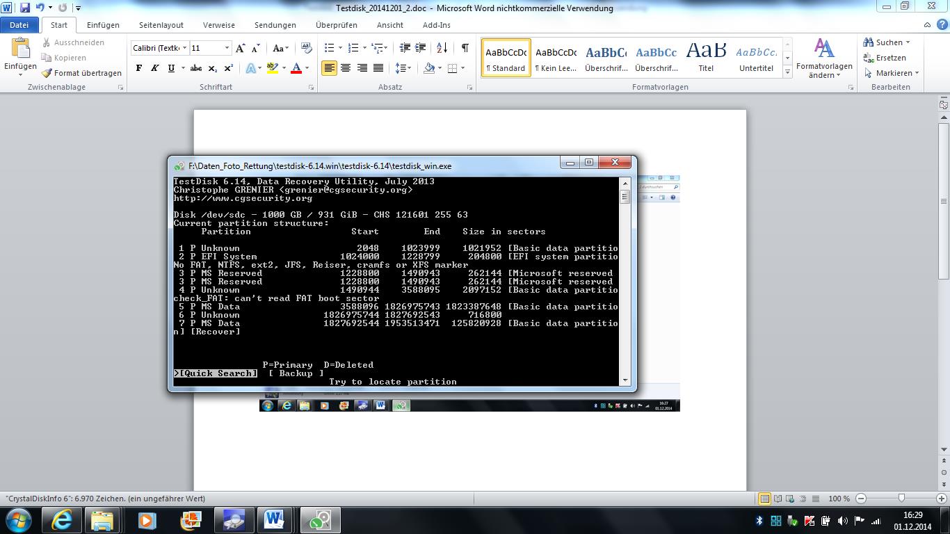

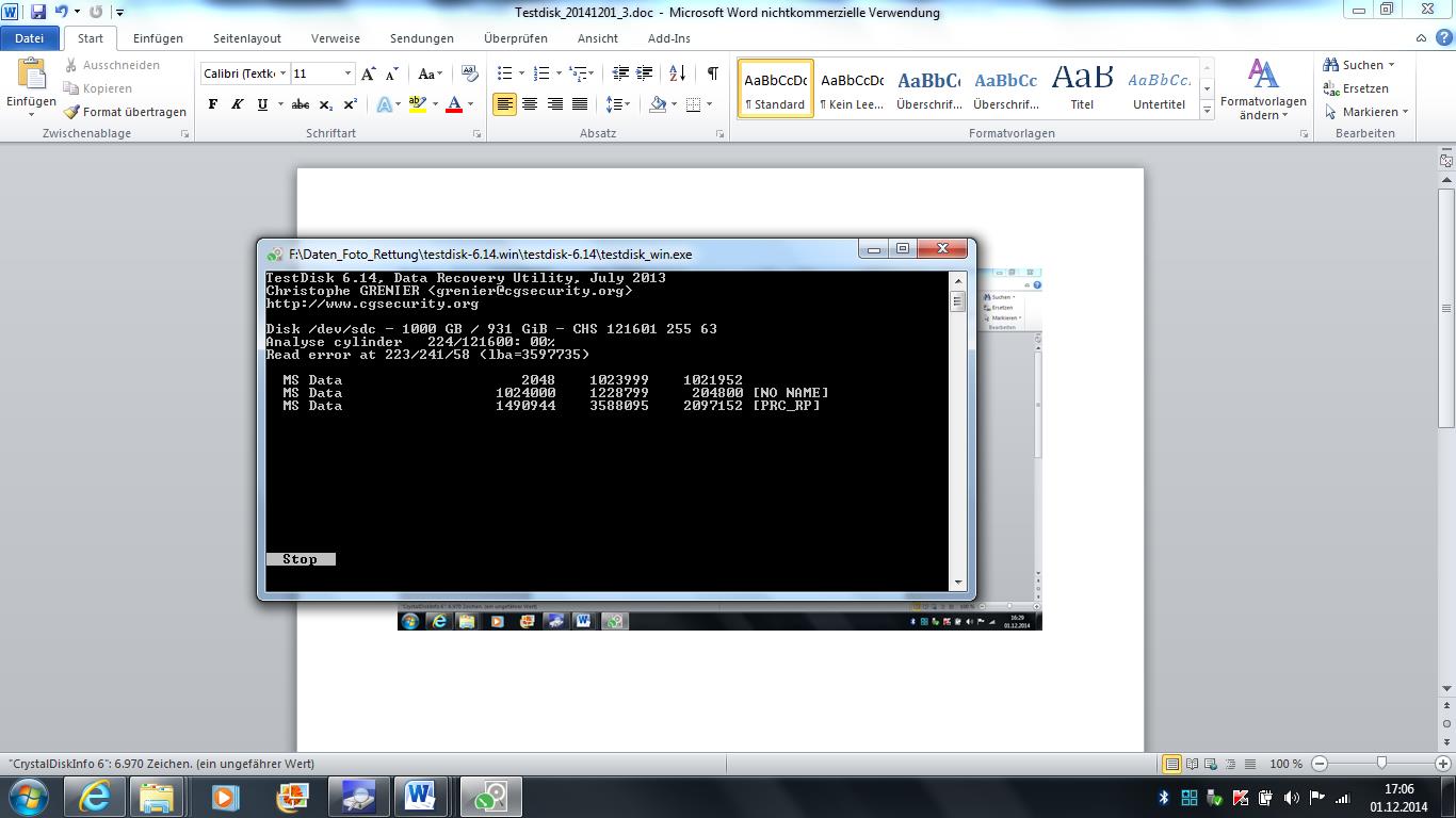

Hallo, nachdem die Festplatte unter Windows 8.1 nicht mehr bootet, unter Linux nicht auslesbar ist und unter windows 7 formatiert werden will habe ich mit photorec versucht alle JEPGs zu retten. Ist mir zum Teil auch gelungen aber komischerweise nicht mit allen. Habe darauf mit testdisk versucht die Festplatte zu reparieren. Leider kann ich mit den angezeigten Fehlern nichts anfangen und habe ähnliche auch nirgendswo finden können. Anbei zwei Bildschirmabbildungen. Konnte sie leider nicht größer hinbekommen aber mit Vergrösserung müsste es gehen. Ansonsten müßte ich sie direkt an eure emailadresse schicken. Wer schön wenn mir jemand einen Rat geben kann was ich machen muß. Danke.

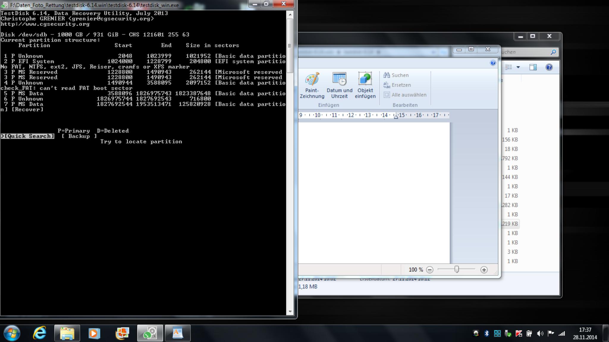

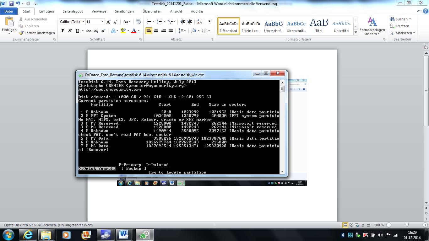

Bei dir sind viele Partitionen in der Partitionstabelle.
EFI, Bootpartitionen wie MS Reserved, Unknown und MS Data.
Partitionstabelle oder deine current partition structure habe ich bereits.
Läuft Quick Serach durch?
Bräuchte das Ergebnis (result).

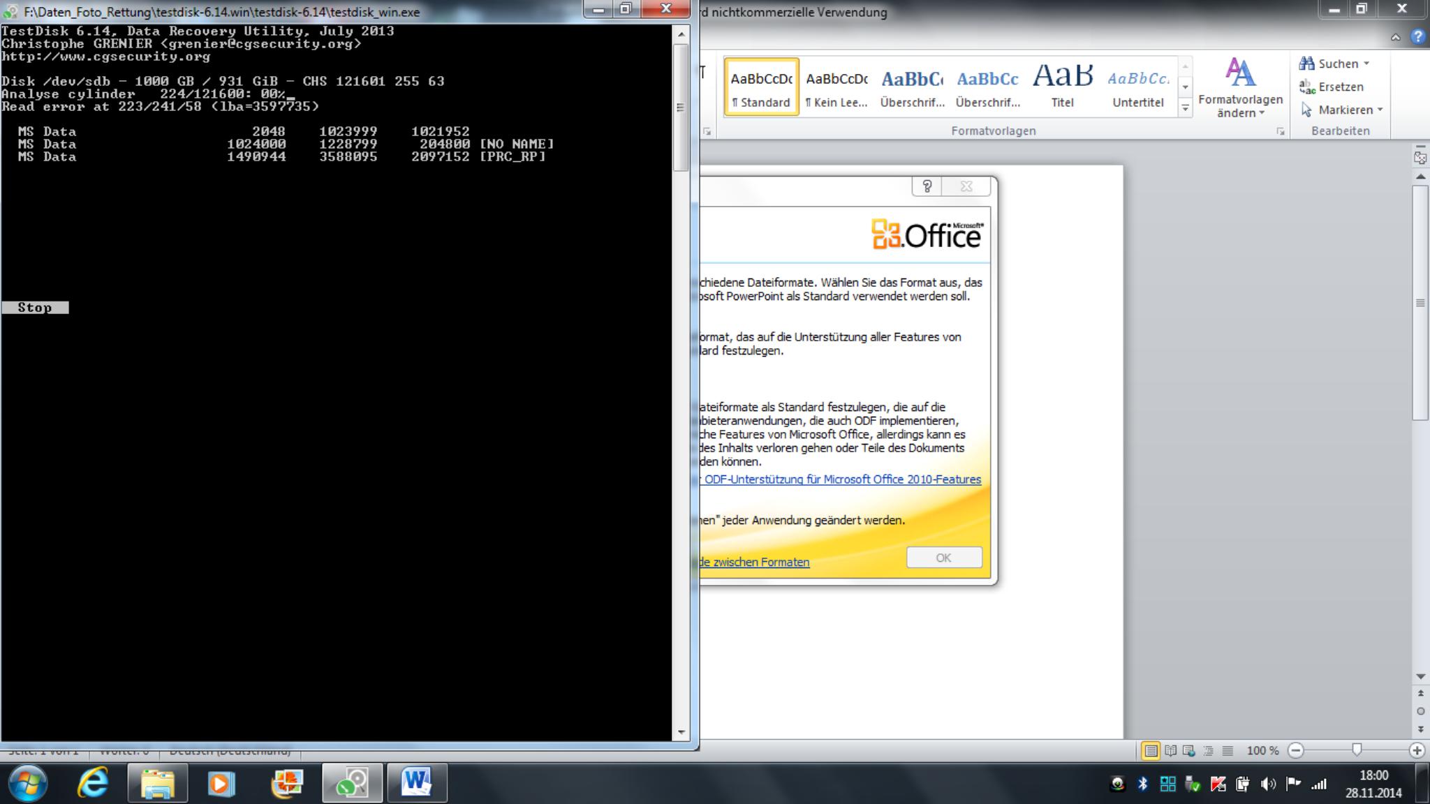

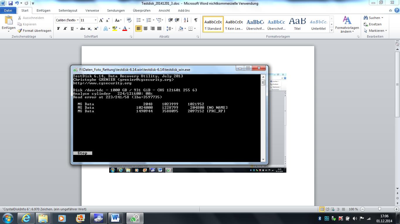

Hallo, erst Mal Danke für die Antworten. Anbei die gewünschten Sreenshoots inklusive des Quicksearch . Das wieder stecken blieb. Wegen der Dokumentenübermittlung des Testdisklog und Crystal erhalte ich beim Versuch hochzuladen die Fehlermeldung das die Dateierweiterungen docx , rtf und txt nicht erlaubt sind. In welchem Format kann ich es denn hochladen? Außerdem kann ich nur 3 jpg hochladen deshalb anschließend noch ein weiterer post.

als viertes und letztes Bild das Ergebnis von Quicksearch das nach diesem Ergebnis anscheinend nicht mehr weiter machte. Bei der Festplatte handelt es sich um eine Samsung/Seagate ST1000LM024 Laptopfestplatte. Windows 8.1 wollte die Platte reparieren. Kein Erfolg . Nach mehrfachen Versuchen scheiterte auch ein zurücksetzen auf einen Wiederherstellungspunkt da Windows 8.1 nicht selbständig Wiederherstellungspunkte gemacht hatte und deshalb keiner vorhanden war. Letztendlich ließ sich die Platte unter Windows nicht mehr booten. Linux erkannte die Platte zwar aber man konnte keine Daten retten. PicturRec rettete leider nur einen Teil der Daten. Die wichtigsten fehlen noch. Leider sind diese vertraulich so das ich mich nicht an einen Kundendienst wenden kann.

Drive F: - 933 GB / 869 GIB - ST1000LM 024 HN-M101MBB CHS 113500 255 63 - sector size =512
Analyse ergibt:
Current partition structure: ...... Trying alternate GPT
Quick Search ergibt:
Analyse cylinder von 113499 read error at 01 etc. /254/63 (lba= ....).
