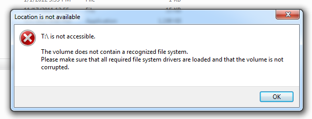

Die Festplatte laesst sich nun auch ueber Truecrypt mounten und wird auch im Explorer angezeigt. Dieser will den Datentraeger allerdings nun formatieren. Zusaetzlich wird folgende Fehlermeldung angezeigt:

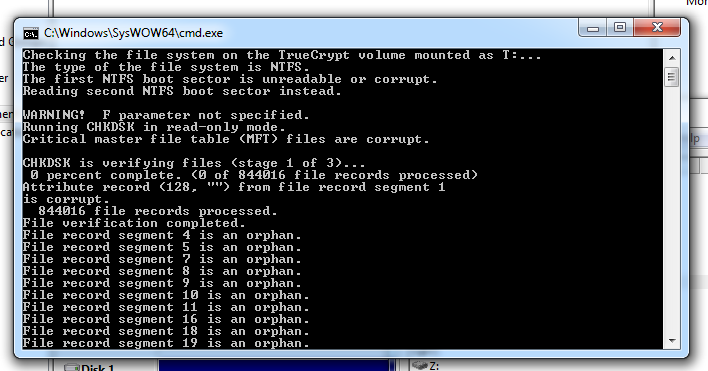

Wenn ich nun mit Truecrypt den Datentraeger ueberpruefen lasse erhalte ich folgende Ausgabe:

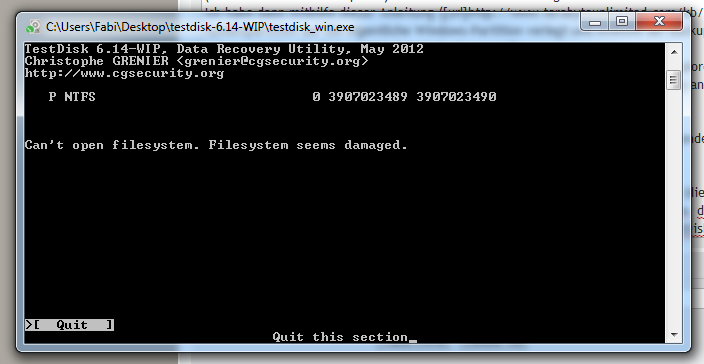

Testdisk habe ich noch nicht durchlaufen lassen, da der eigentliche Datentraeger (die Datenfestplatte) ja ok zu sein scheint, nicht jedoch die mit Truecrypt gemountete Partition und ich gelesen habe, dass man Testdisk nich unbedingt "Drives" durchsuchen sollte. Die mit Truecrypt gemountete Partition aber bei TestDisk als solche angezeigt wird.

Gut das chkdsk ohne Parameter als nur lesend ausgeführt wurde!
Hatte bereits genug Fälle wegen chkdsk.

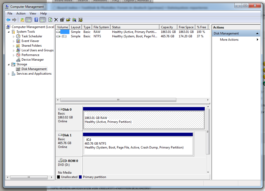

In der Datentraegerverwaltung wurde die festplatte mit Dateisystem NTFS als einzige Partition deklariert. Angegeben wurde, dass 168MB von 1863.01GB belegt seien. Deshalb denke ich, dass einfach eine neue Partition erstellt wurde. Wahrscheinlich, weil Windows das Dateisystem von Truecrypt nicht erkennt. Seltsam ist nur, dass die neu erstellte Partition nicht 100MB gross war, sondern so gross wie die komplette Festplatte.
So sieht es momentan aus:

Ich habe alles so gemacht wie du gesagt hast. Bei 'Boot sector' stand zuerst 'bad', bei 'Backup boot sector' 'ok'. Dann habe ich auf rebuild bs geklickt. dateien werden sofort angezeigt, und bei 'Boot sector' steht nun auch 'ok'. Wenn ich jedoch auf List gehe erhalte ich wieder die Meldung 'No file found, filesystem may be damaged'. Daten oder Ordner werden nicht angezeigt.
Im Windows Explorer wird nun folgendes angezeigt:
'Location is not available
T:\ is not accessible.
The parameter is incorrect.'

Als angezeigt wurde, dass der Boot sector bad und der Backup boot sector ok ist, wurden gar keine Dateien angezeigt, nur die Fehlermeldung, dass das Dateisystem beschaedigt sei.

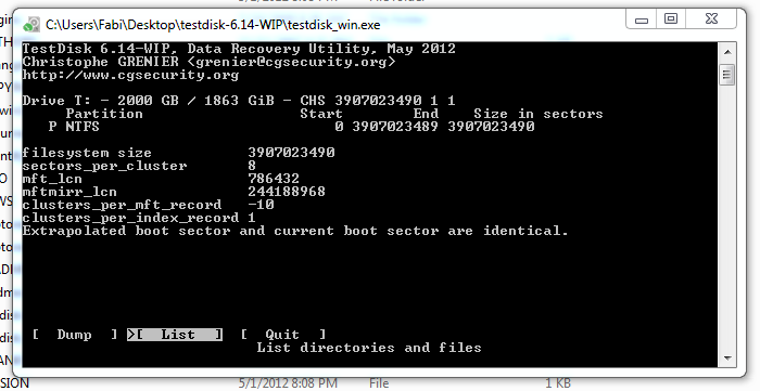

Wenn ich jetzt auf Rebuild BS klicke wird folgendes angezeigt:
Dies meinte ich mit Daten werden angezeigt.
Klicke ich nun auf List wird die Fehlermeldung angezeigt, dass das Dateisystem beschaedigt ist. Meine richtigen Daten wurden bisher noch nirgends angezeigt.
