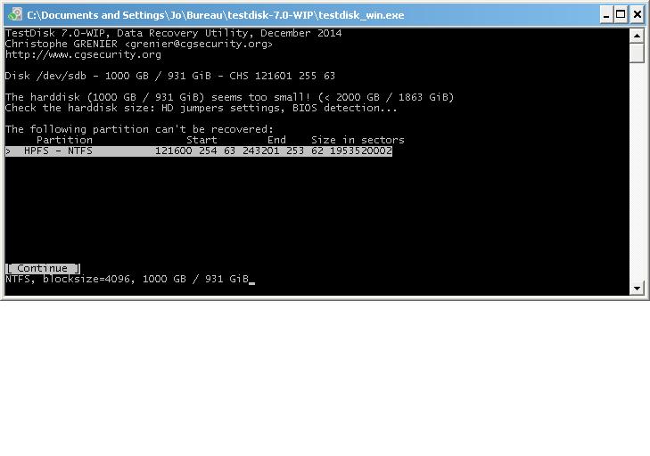

Et là, j'essaie Testdisk, cheminement classique selon le tutoriel, et j'arrive sur aucune partition récupérable avec le fameux message de vérifier mes jumper etc., donc je décide de cloner mon disque sur un autre disque de 1 To neuf via Knoppix et dd (oui, la bonne vielle et lente méthode), ça a fonctionné, je me dépêche de refaire un Testdisk sur ce clone toujours branché en direct sur la carte mère ...idem ...j'ai mis la capture d'écran de l'erreur en pièce jointe.

- Capture écran erreur Testdisk
- testdisk.JPG (39.47 KiB) Viewed 3767 times

Re: Partition impossible à recréer... pourtant elle est là..
Dans cette capture d'écran, TestDisk a trouvé le backup du secteur de boot NTFS de la partition.
Si la partition est toujours présente mais apparait comme illisible, il faudrait choisir Advanced, Boot, BackupBS et confirmer.
Si la partition est absente, Analyse, Quick Search, Stop, Deeper Search, attendre jusqu'au bout, en principe la partition NTFS va être trouvée, la mettre en *(bootable) au besoin, sur l'écran suivant, Write, confirmer, Quit
Merci beaucoup,
Tout s'est bien passé, j'ai fait une restauration du BackupBS, suite à cela vu que la partition était toujours absente, j'ai fait un deeper search, mis la partition en bootable et écrit, mais au redémarrage, toujours rien...
Si je veux lister le contenu de la partition, je me heurte à : can't open Filesystem, Filesystem seems dammaged.

Re: Partition impossible à recréer... pourtant elle [RESOLU]
Finalement en me focalisant sur l'erreur du MFT, j'ai réussi à trouver un autre produit GetDataBack NTFS, payant, mais qui a réussi à me reconstruire l'arborescence et surtout les fichiers, bien sûr, il y a des ratés, mais les plus importants sont sains et sauf et déjà recopiés à triple.
