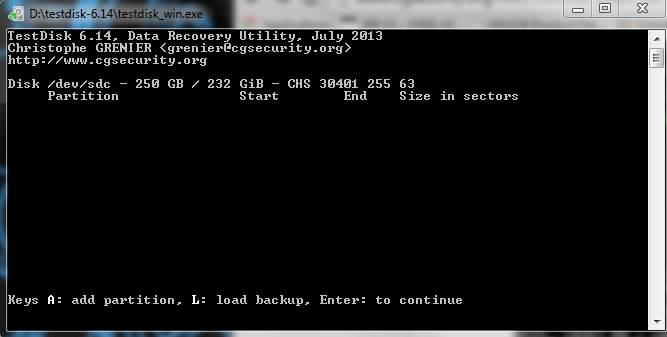

Merci pour votre réponse et votre temps.
Après avoir procédé voici les infos, mais j'ignore ce que cela veut dire...
(toujours la demande de formatage lors de la connexion du DD)
Après advanced
Après advanced
Après un 2ème essais la ligne " First sector ( Bad code and....) " n’appairait plus.
Je joint le tesdisk.log en MP, car impossible sur le forum.
