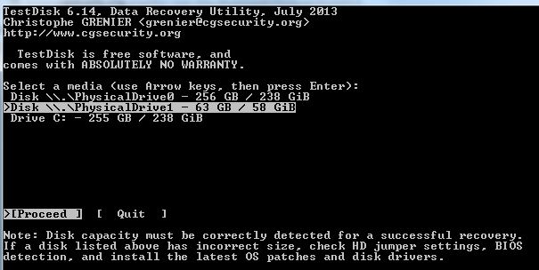

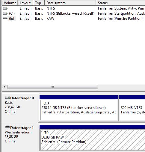

Es wird zwar als Laufwerk noch angezeigt, jedoch kommt die Fehlermeldung "Datenträger ist nicht formatiert" und zudem ist er plötzlich im Raw Dateisystem.(siehe Bild lt. Computerverwaltung Bild 1

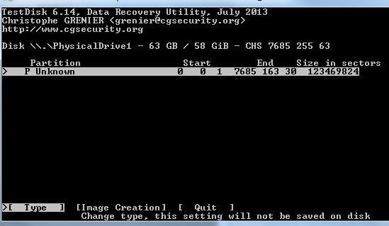

Ich habe noch nichts formatiert oder den Datenträger beschrieben, bin durch ein wenig Recherche auf das Tool TestDisk (Version 6.14) gekommen.

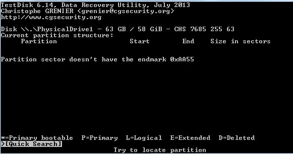

Nach Ausführung von TestDisk über Partition Table Type Intel kommt die Meldung "partition sector doesn´t havet the endmark 0xAA55" (
), weder unter Quick Search noch unter deep search kommt ein Ergebnis. no partition found or selected for recovery

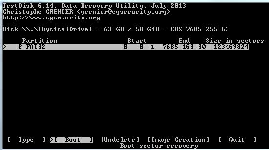

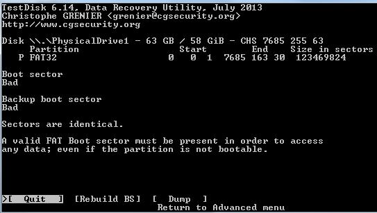

Hier noch der zweite Teil zu meinem Post oben, den hat es nicht mit übernommen bzw. konnt ich nicht so viele Attachements anhängen:
Nach Ausführung über Partition Table Type None hab ich das Dateisystem Fat32 zugewiesen. (
und
Nun ist das Menü [Boot] vorhanden.
Allerdings habe ich hier dann nur die möglichkeit [Rebuild BS]. (

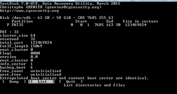

und jetzt noch Teil 3 zum ganzen Post, somit dürfte ich alle Screenshots haben:

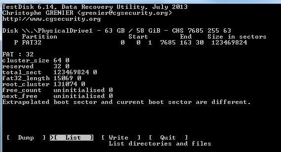

Nach Ausführung von Rebuild BS erhalte ich folgendes Bild. (
Dann entsprechend (Y)es mit folgendenem Screen: (
Danach auf List mit folgender Ansicht: (
So, dass war´s mit den drei Teilen, hoffe es ist übersichtlich genug und evtl. kann mir hier auch jemand weiterhelfen.

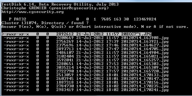

so, habe jetzt die 64Bit Version gelöscht und die 32Bit Version genommen, es werden nun viel mehr Dateien und Verzeichnisse angezeigt.
Es wird auch bis zum Schluss durchlaufen mit entsprechendem Screen:

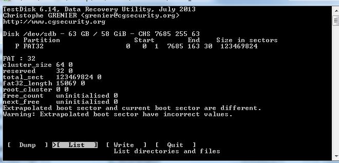

Jetzt kommt aber die Meldung: extrapolated boot sector have incorrect value
Und wenn ich auf List gehe, werden mir die Dateien nicht mehr angezeigt sondern folgende Meldung:
Müsste unter List, nicht die ganze Liste angezeigt werden, die er mir vorher aufgezeigt hatte?

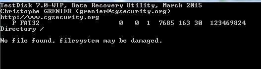

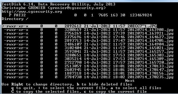

habe jetzt mal die neue Testdisk Version getestet 7.0
Nachdem ich None -> FAT32, stoppt er nach mehreren %-Angaben und zeigt mir auch Dateien an.

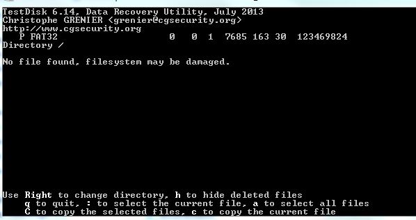

Nachdem er bei 100% angelangt ist, kommt folgender Screen:
Jedoch nach "List":
könnte man hier mehr rauslesen?
